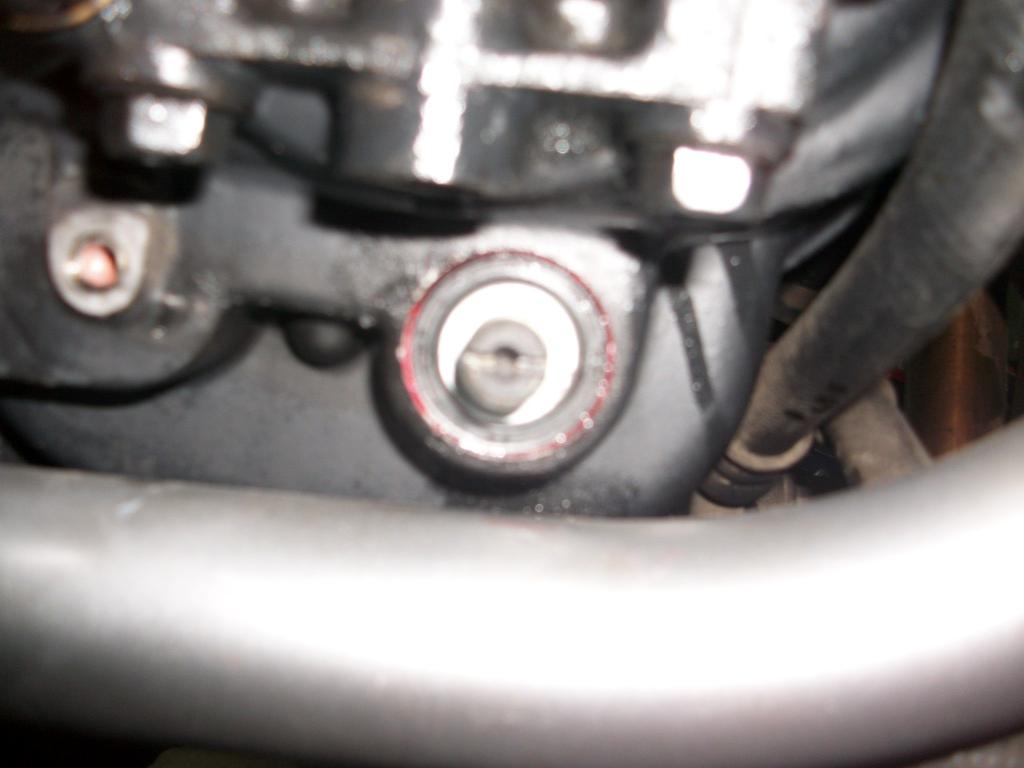

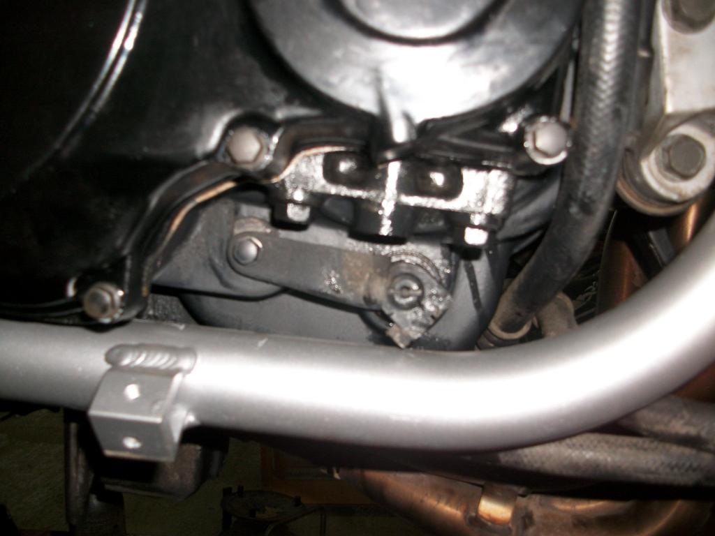

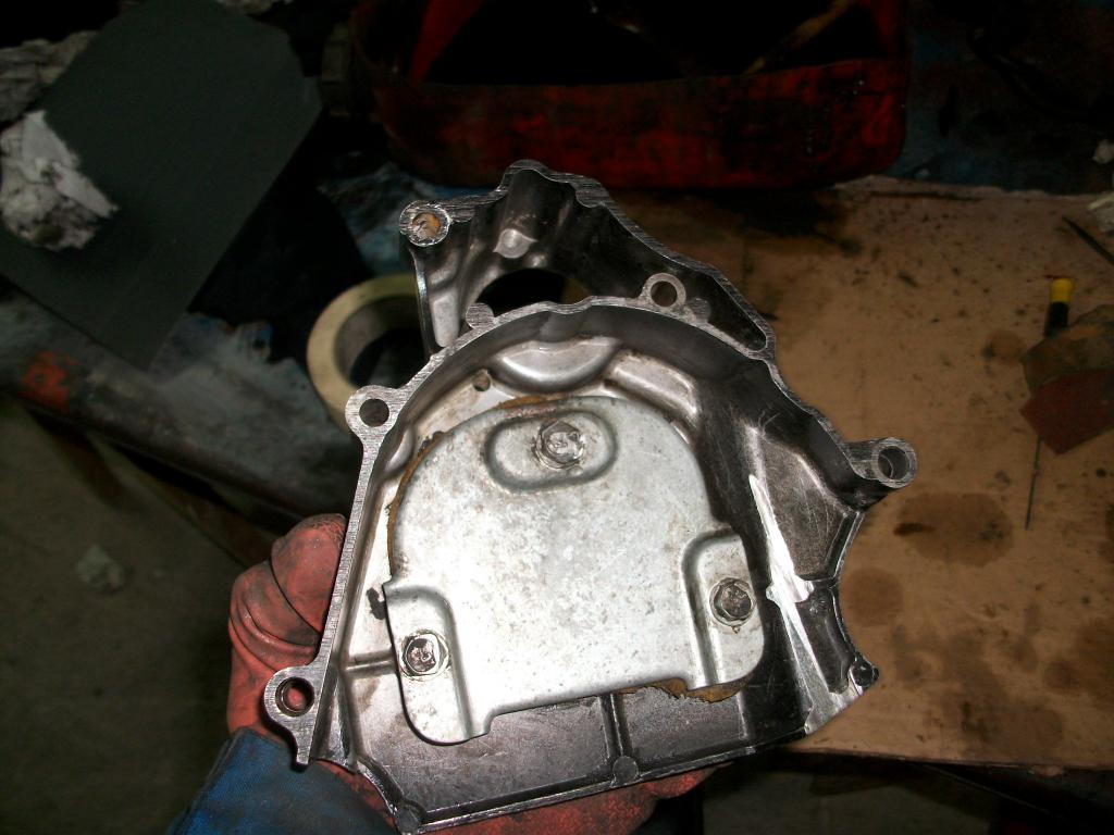

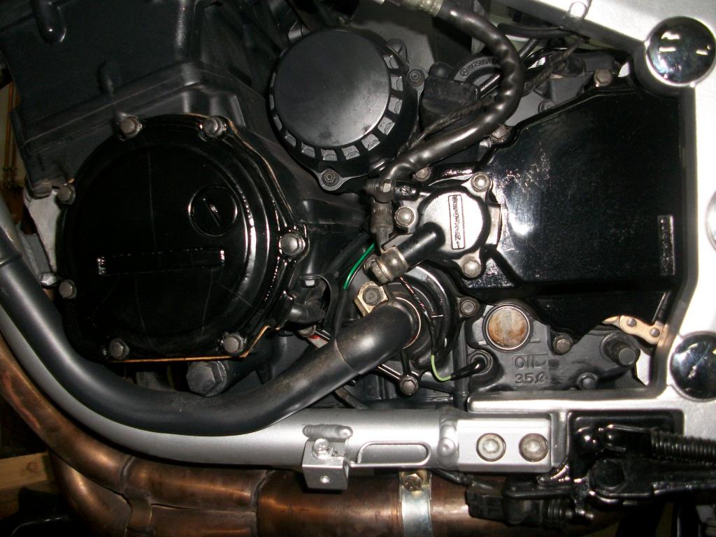

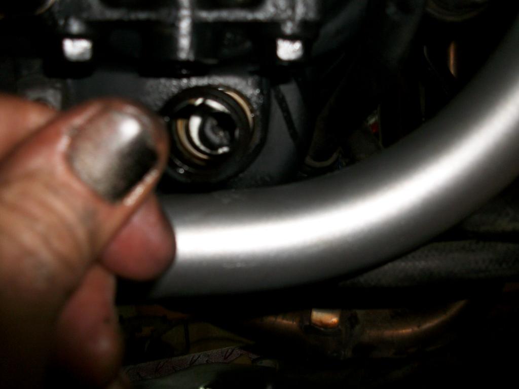

MIse en places des nouveaux joints... de carter d'arbre a cames et puits de bougie
Dehuilage des puits de bougies...
Remplacement des bougies...+ reglage a 0.7
Essais de la rondelle et de l'ecrou de PSB...
Vous voyez ...calme....

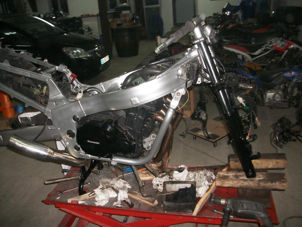

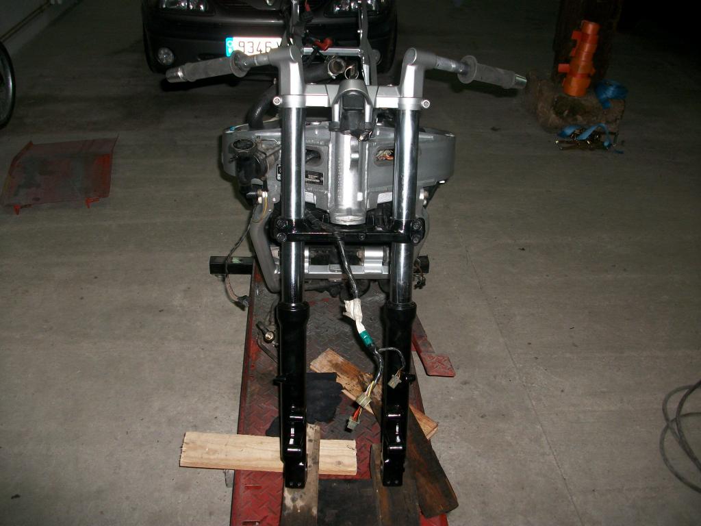

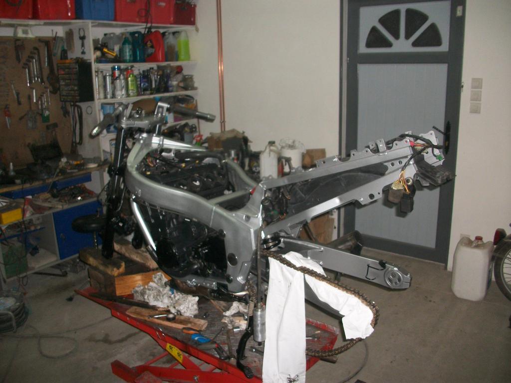

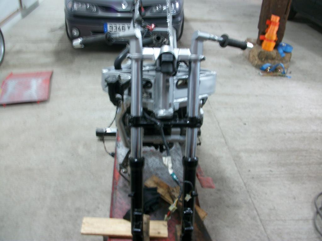

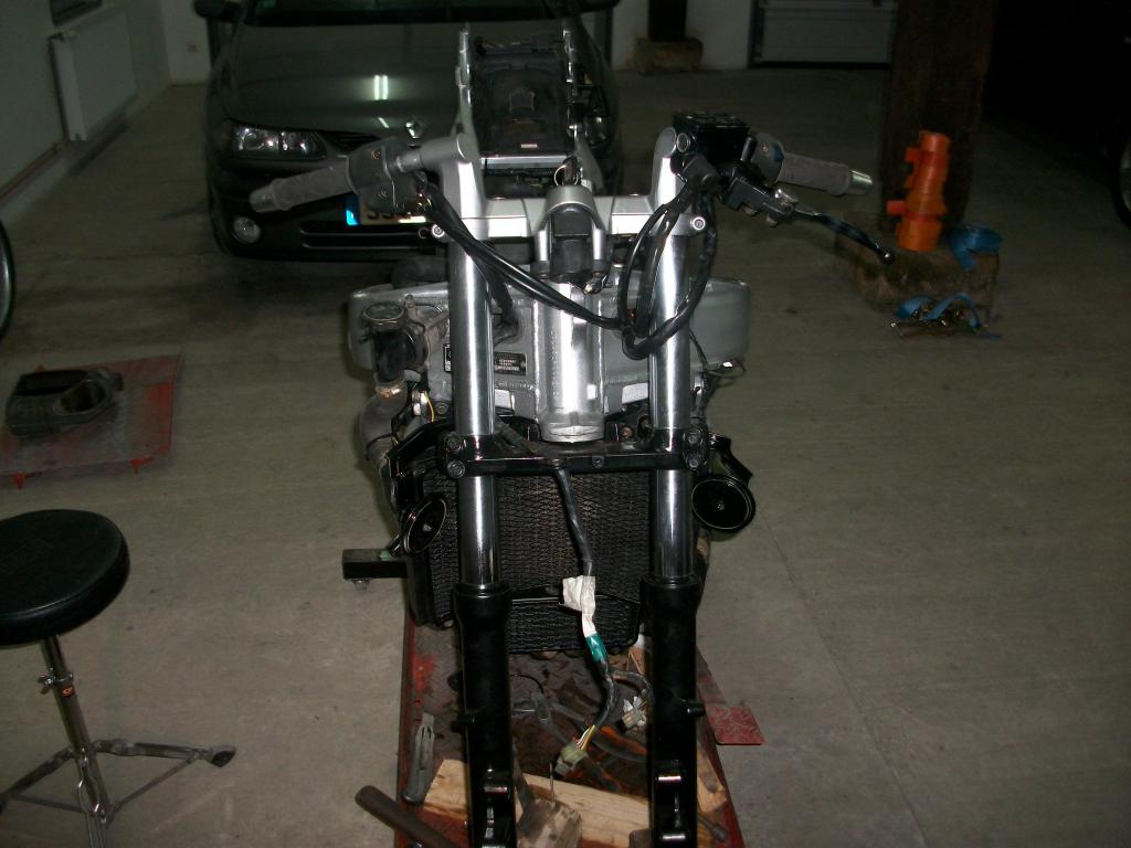

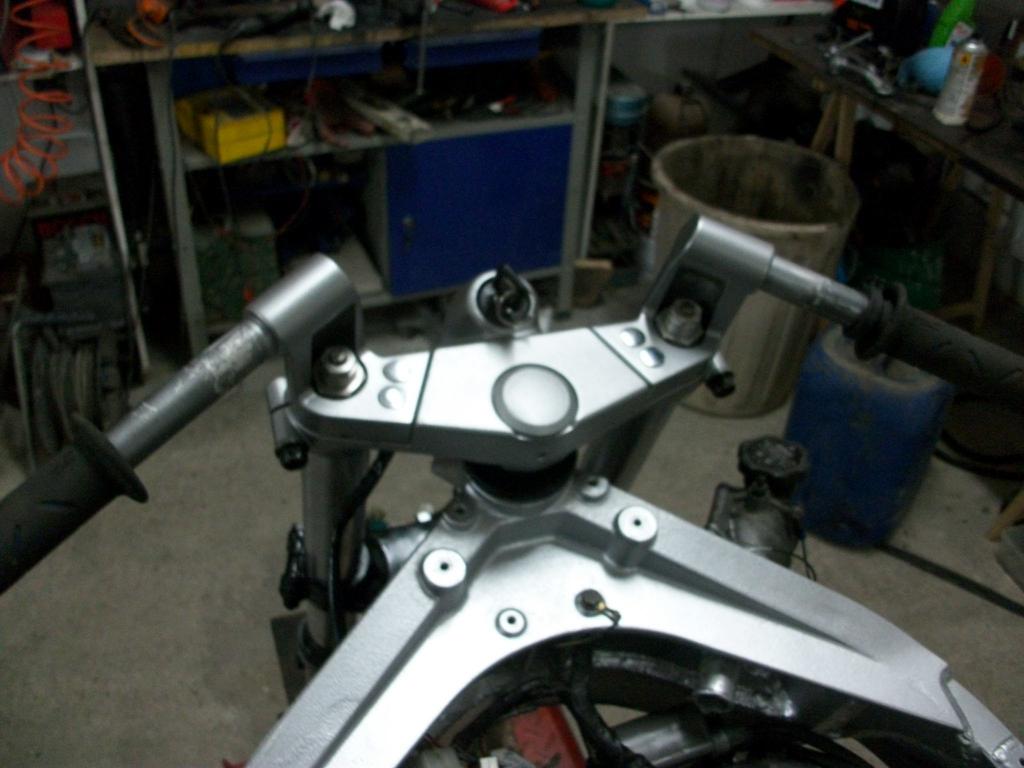

Bon ce soir ....reprise du remontage...pour une petite heure...

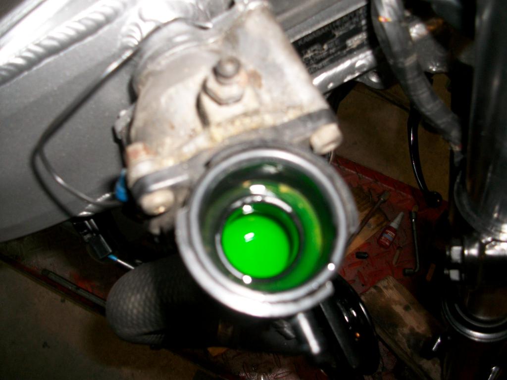

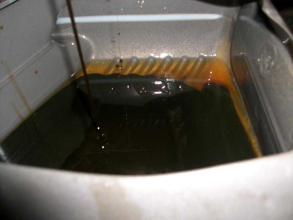

Vidange de la fourche...
nettoyage interne des tubes...
Remise en huile...
puis remontage a sa place

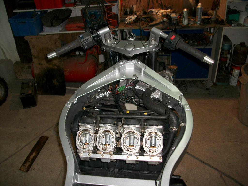

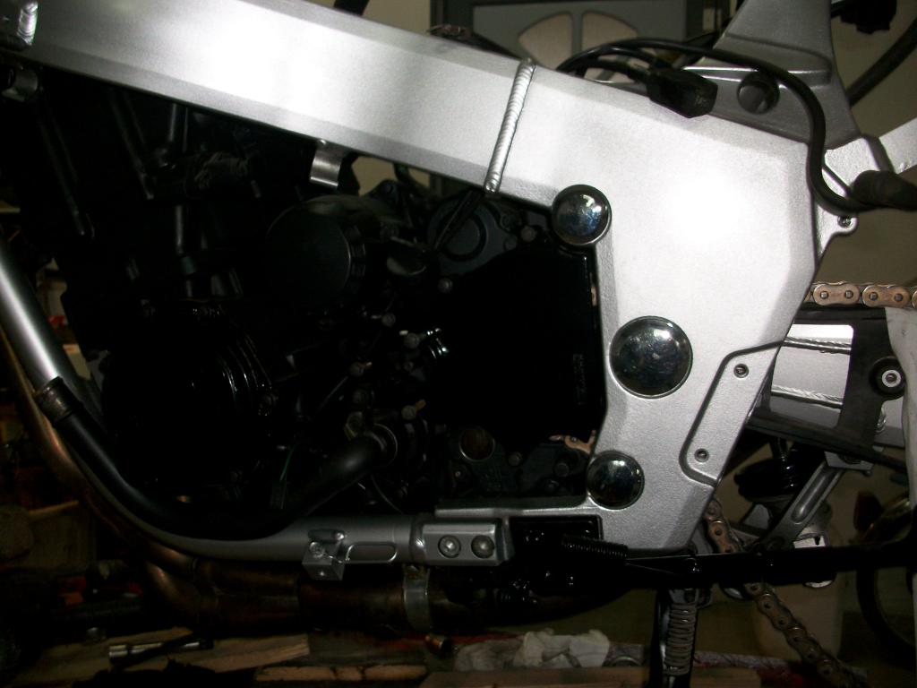

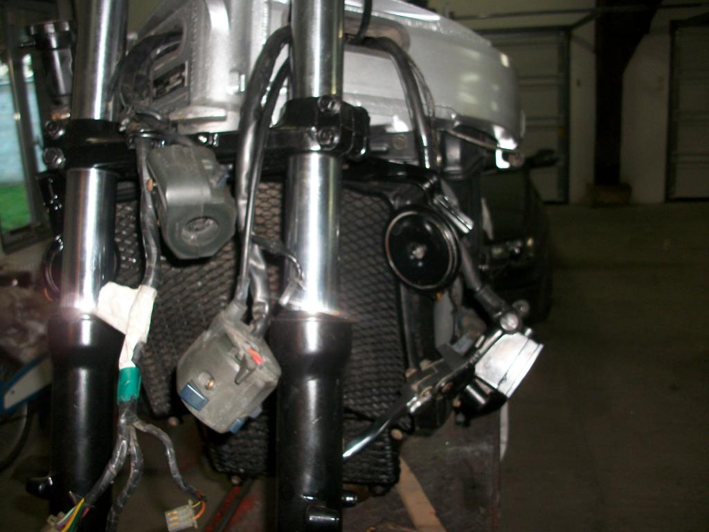

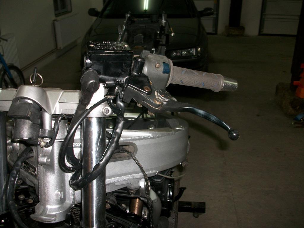

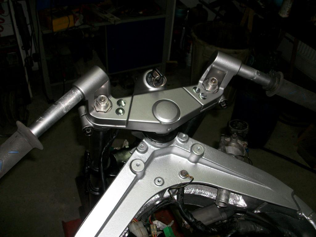

Et remontage des demi guidons !

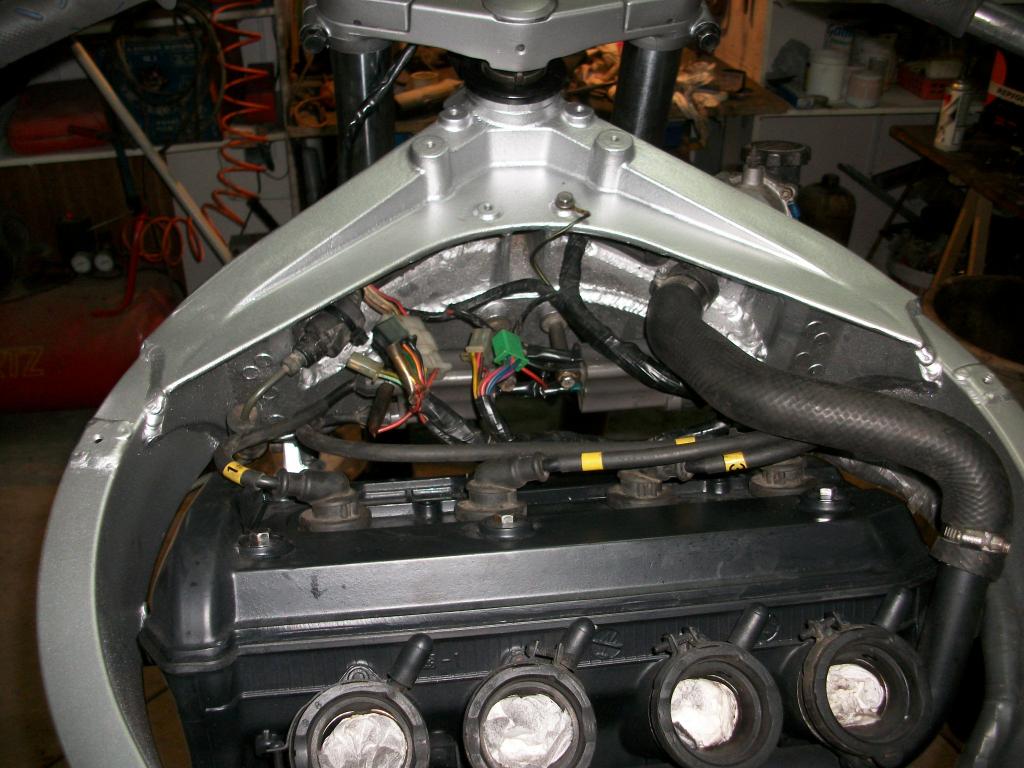

et debut de remise en place du faisceau...
ET la prochaine pièce a nettoyer avant de remonter....
A suivre....

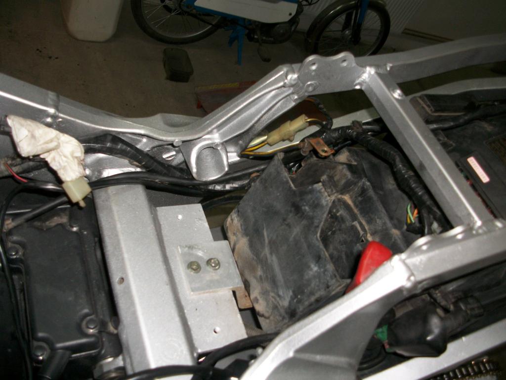

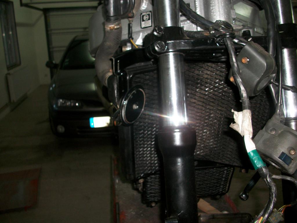

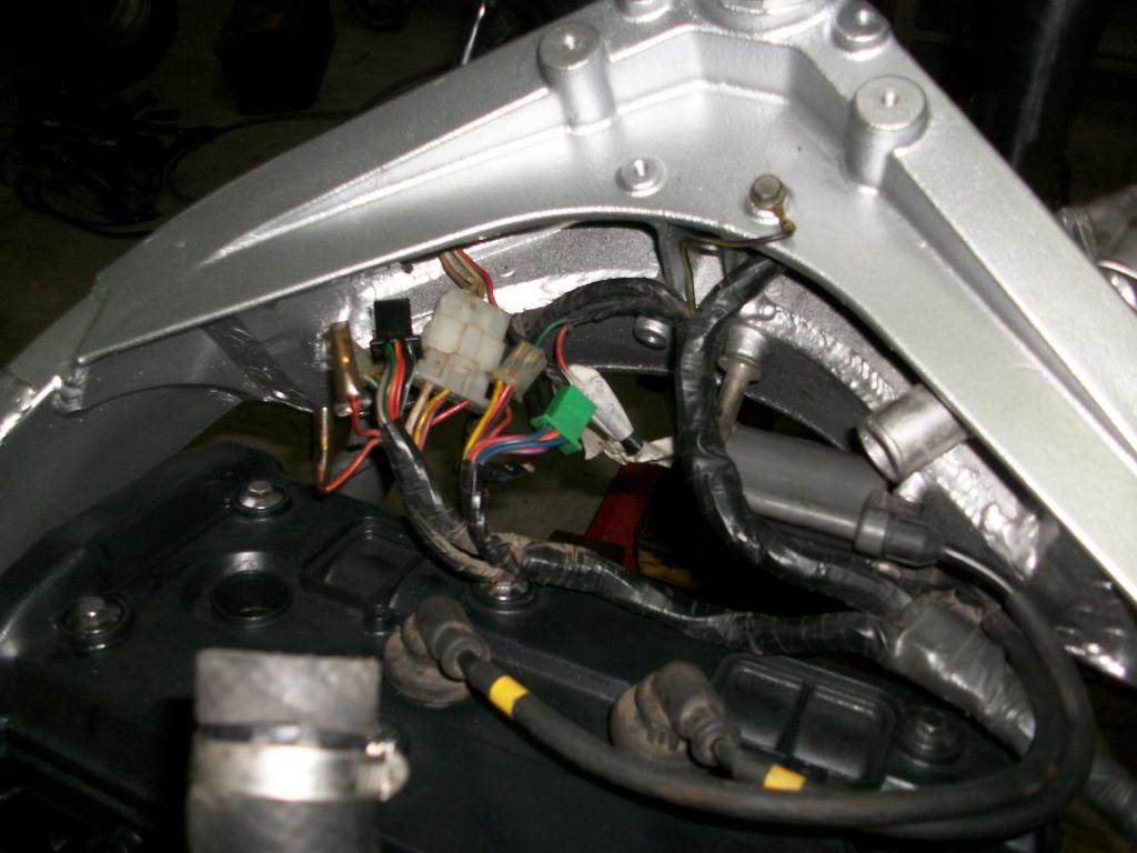

tien me pose une question ...

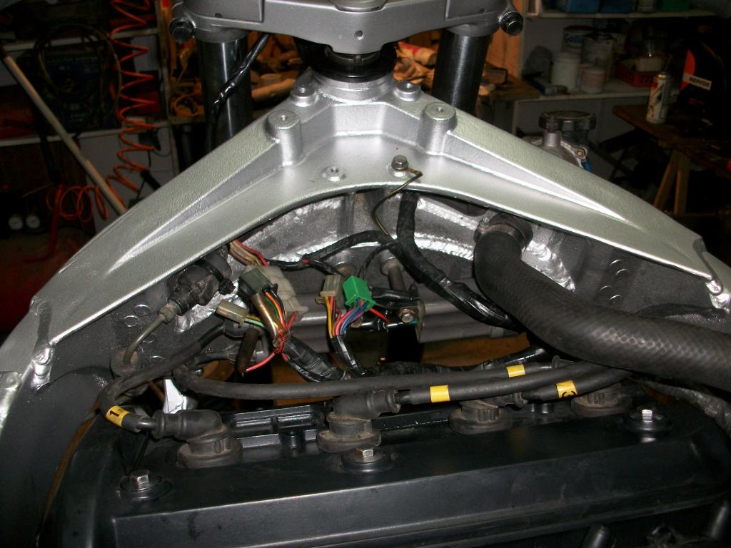

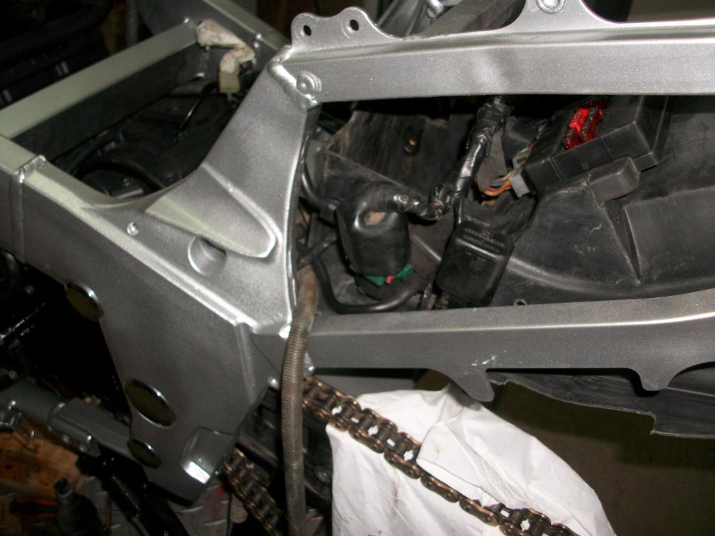

quelqu'un sait'il a quoi servent les 2 fil rouge que j'ai entouré a cote du plug neyman
sur ma kawette ils sont en volant
Messages : 26654
C'est pour alimenter les options qui sont sur le D ..... le C c'est juste un prototype pas finis mdr mdr mdr
ah ok c'est pour les truc qui servent a rien ... dont le D est truffé mdr mdr mdr [smilie=greencolorz4_pdt_01.gif]
mdr mdr .... ok je sors
Messages : 7700
drums drums drums drums proto forever et pis c'est tout [smilie=greencolorz4_pdt_12.gif] [smilie=greencolorz4_pdt_12.gif] [smilie=greencolorz4_pdt_14.gif] je sors
Bonne continuation pour ton remontage [smilie=greencolorz4_pdt_01.gif]
ca avance.... quant aux fils rouges... ils vont vers le neiman il me semble !!!! [smilie=greencolorz4_pdt_06.gif]
Dailleurs c est cequi est indiqué sur le schema techinque... Je me demande même si ce n est pas l eclairage en veilleuse de la moto...quand tu actionnes le bloque guidon...
http://pete.boule.free.fr/zzr/Manuel%20 ... 0p142.html" onclick="window.open(this.href);return false;

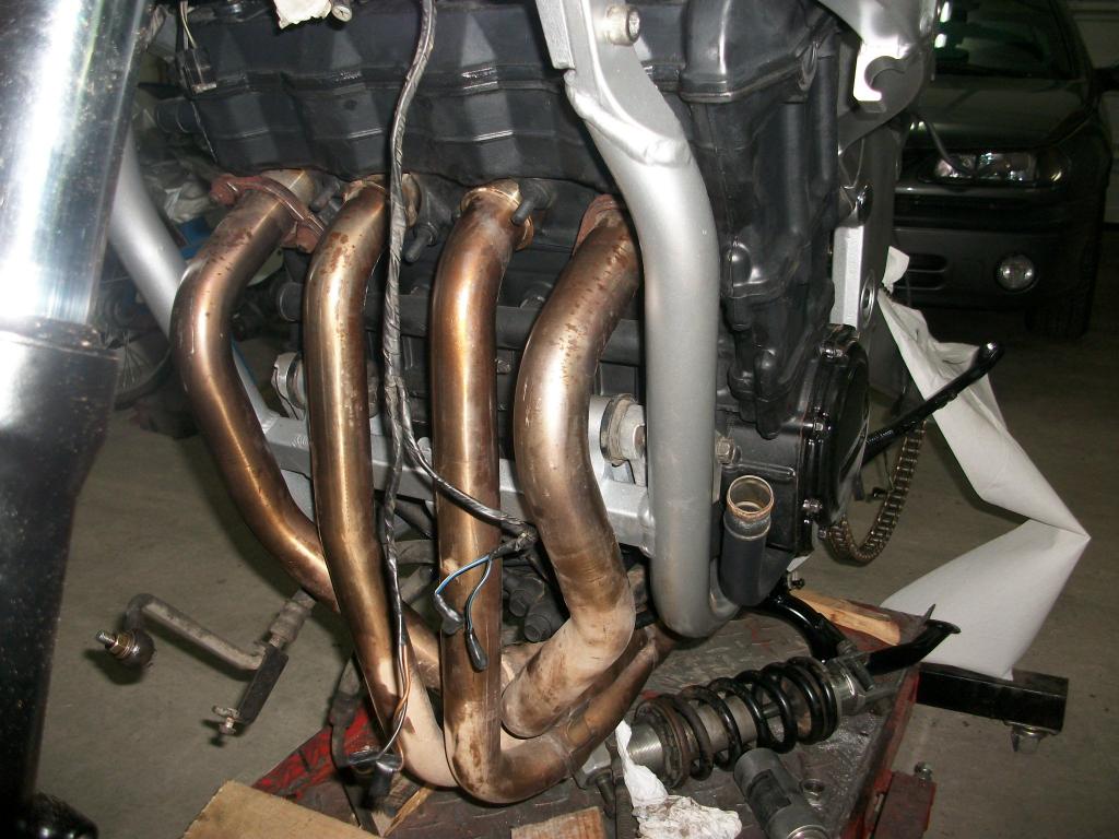

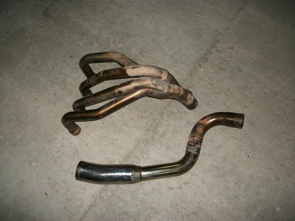

Youpi... ce soir... un colis m'attendait sagement depuis midi... [smilie=greencolorz4_pdt_13.gif] Un grand merci a Gordi qui m'a trouvé tout ca très rapidement !!!!! [smilie=greencolorz4_pdt_12.gif]

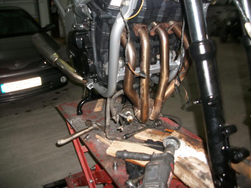

Ouverture... et rooooooooo surprise... un collecteur et un intermediaire inox impeccable....DEVIL !
Forcement...pas pu m'empecher de la pré-poser... pour voir si ca tombe bien.... et c'est nikel.. sauf que pour le poser définitivement... il me faut un collier tourillon 55-59 collecteur intermediaire...car il faut poser la ligne complete d'un seul tenant...
Sinon... arrivée d'un nouvel amorto arrière.... qui remplacera le rose... qui va partir pour de nouvelles aventures...Sur un ZZR en restauration pur et dur Godier genoud... (chacun ses priorités..)
Du coup...je m'attaque...au décrassage de la chaine au white spirit ..
Après quelques minutes de frottement pinceau et chiffon... ca donne ca !

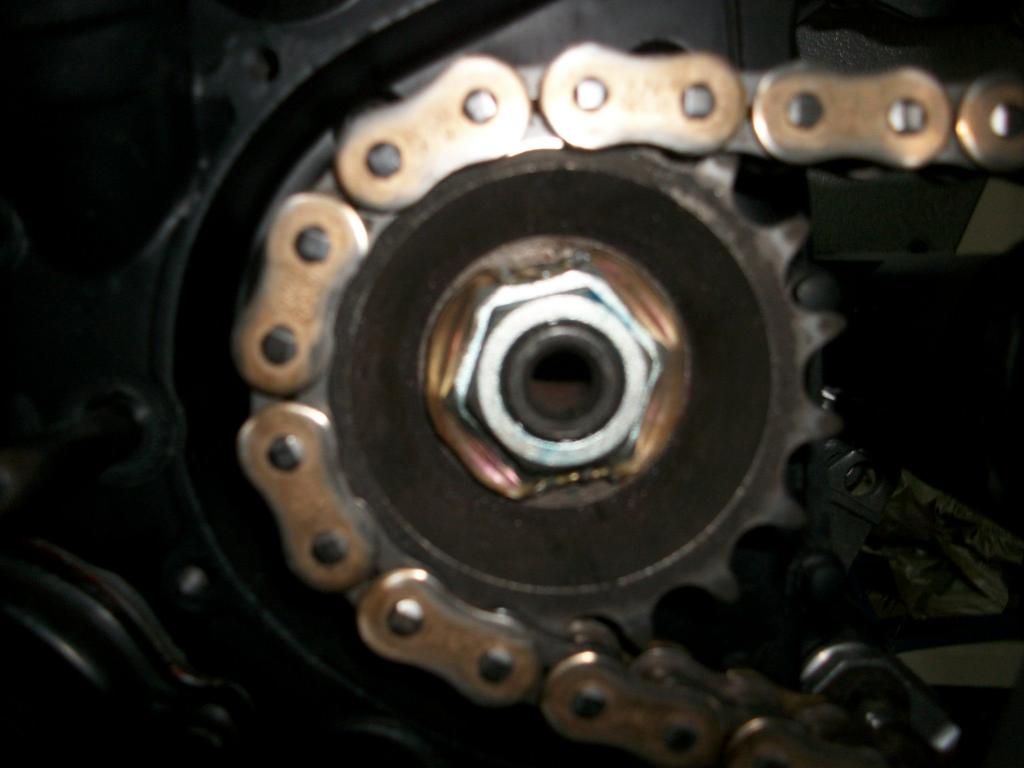

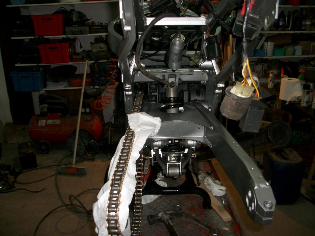

La pose du PSB..... et ce coup ci avec sa rondelle neuve et son ECROU au frein filet!!!!

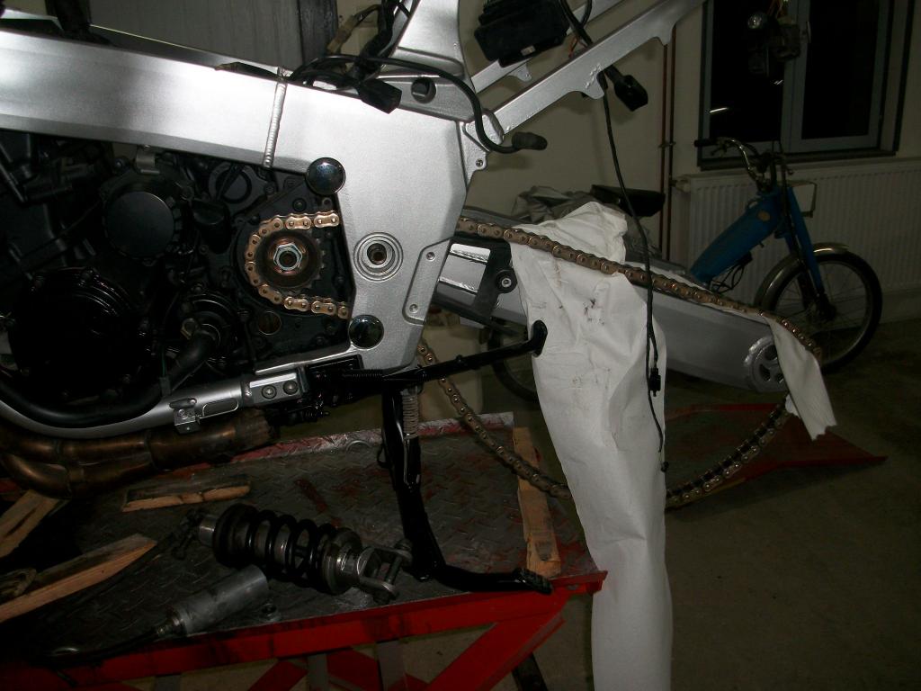

Repose du bras oscillant avec son patin... et sa chaine...

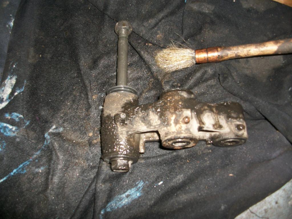

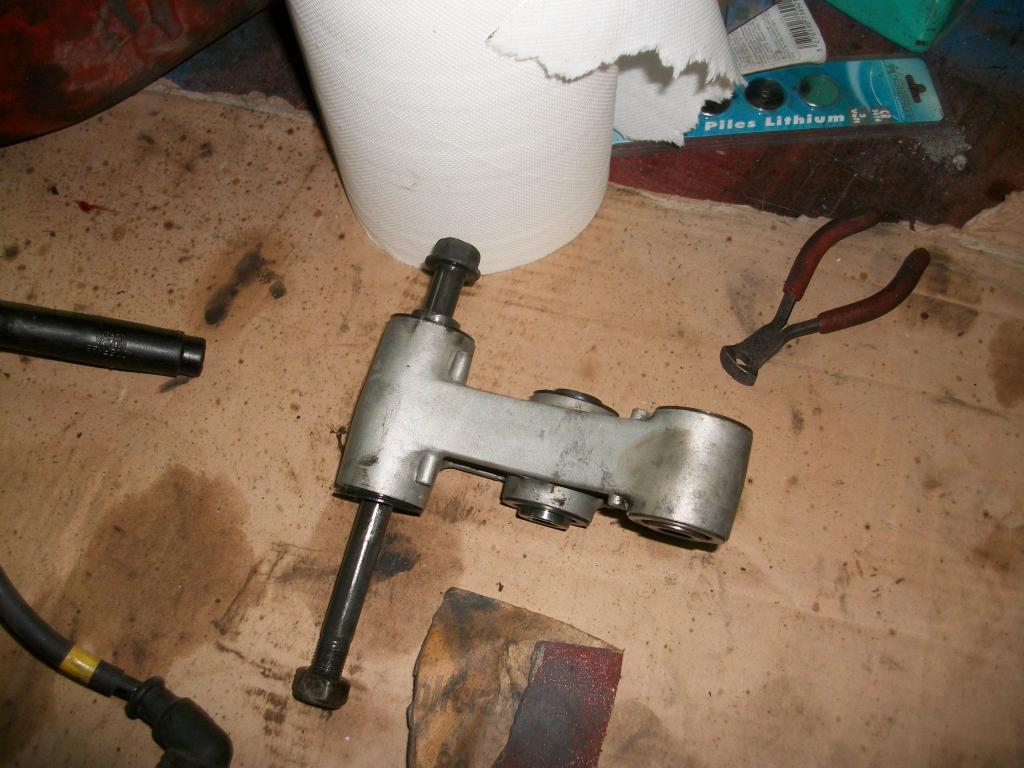

Du coup... j'attaque la biellette d amorto... OUTCH... y a de la graisse séchée... de PARTOUT !!!
Et voila le resultat après 20minutes acharnées de pinceau..sur la pièce mais aussi au niveau des axes et des roulements....white spirit...diluant...soufflette...
Les roulement sont nikels... par un brin de jeu...
YA PU KA !!!
Mais ca ... ca sera pour demain !
A SUIVRE ....

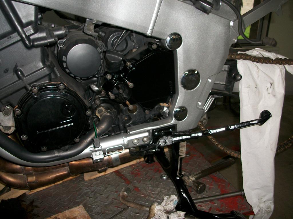

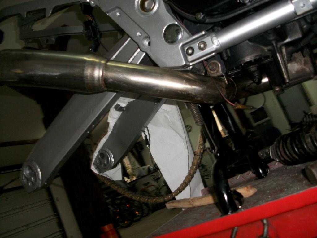

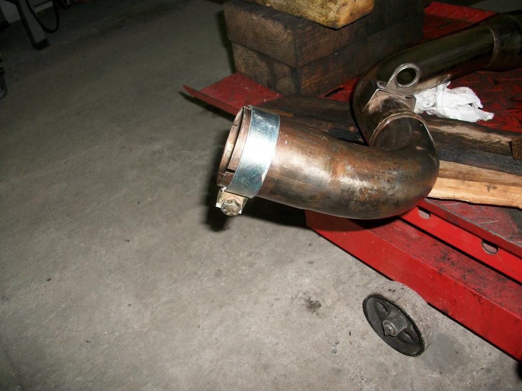

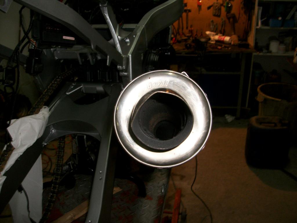

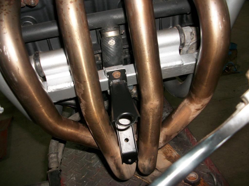

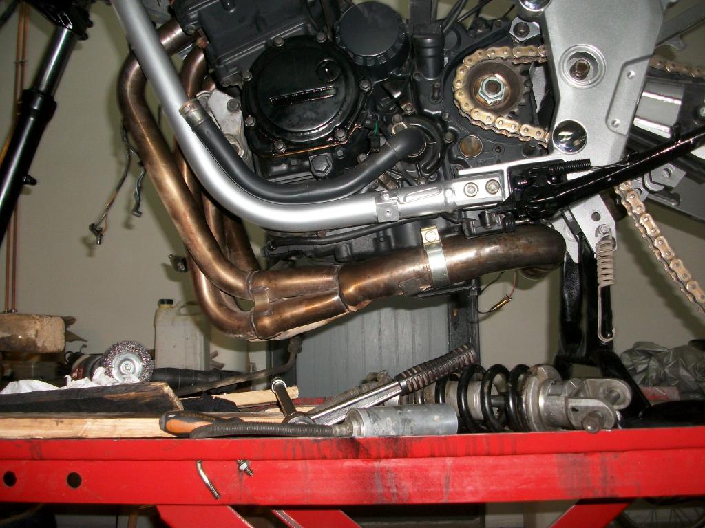

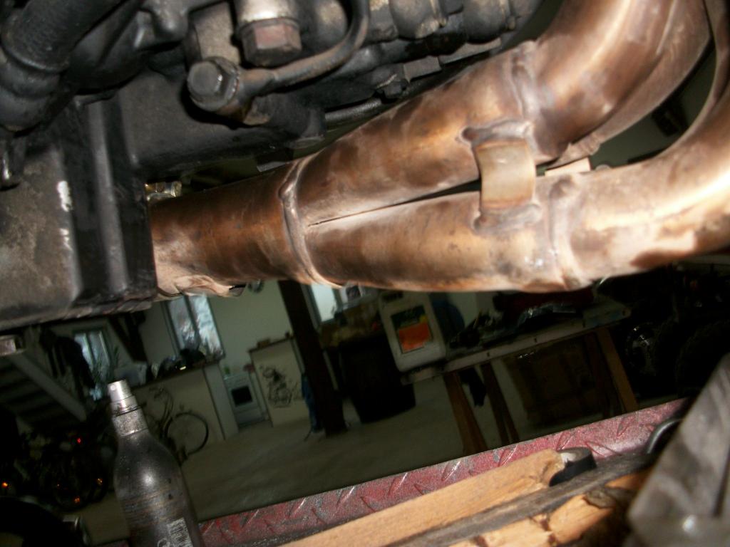

13.30...j'ai enfin trouvé mon collier d'echappement.... et a un prix defiant toute concurence...2 € chez le marchand de machines agricoles... a 2kms !!! Pourquoi aller chercher plus loin ??

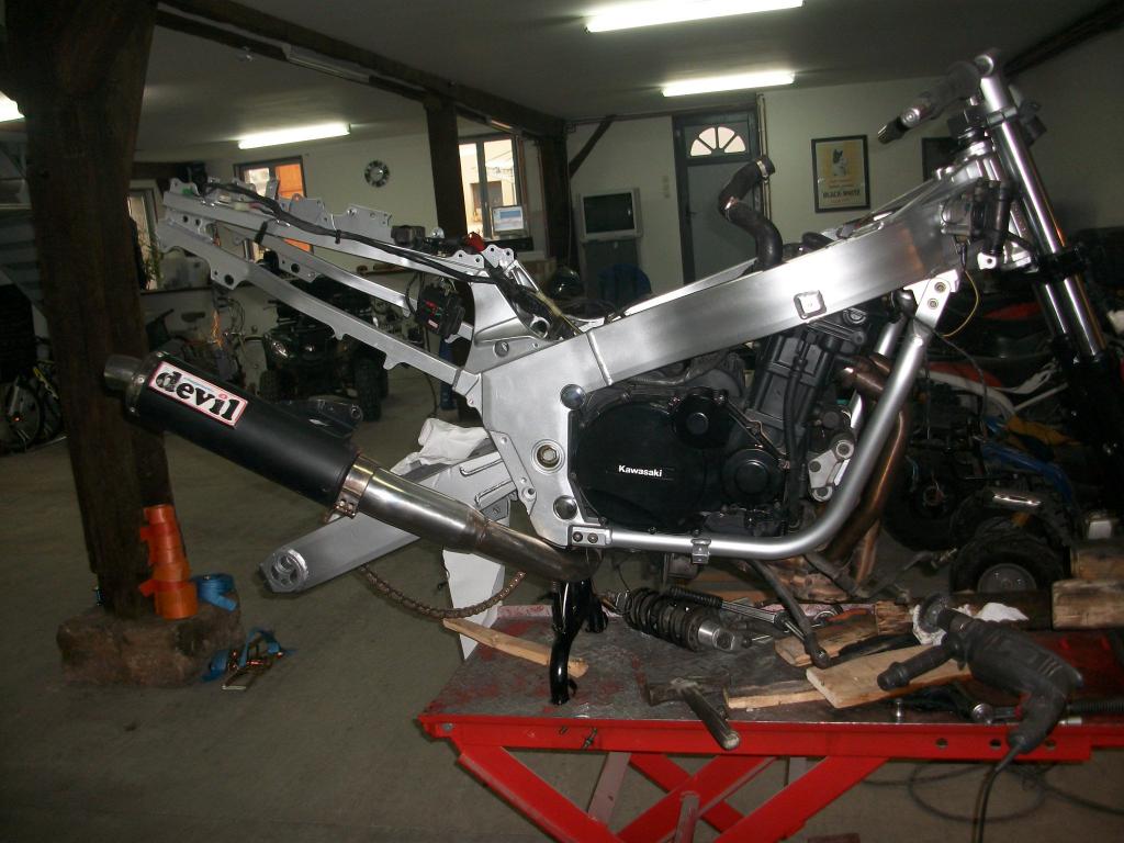

Une pose a blanc...pour voir ou tout se situe.... genre la fixation de l'intermediaire Devil... et QUEL MIRACLE !!! il y a un filetage qui tombe pile poil derriere... A condition delui faire une entretoise...
Et voila l'ensemble.... EN PLACE !!!!
La ligne DEVIL INOX EST DANS LA PLACE !!!!!!!!!   lol
Puis deux essais... le premiere avec le Devil chicané.... et repeint y a quinze jours.... OU
Ou... le MIG a absorbtion.... pas encore retapé... je verrais suivant comment va tourner le moulin une fois remis en route... car l'absorbtion était dessus lors de l'achat... alors...si la carburation est prévue pour celui la... ca risque de posé des problemes... en remettant le chicané...

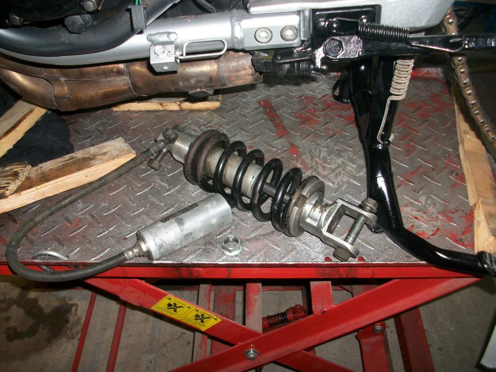

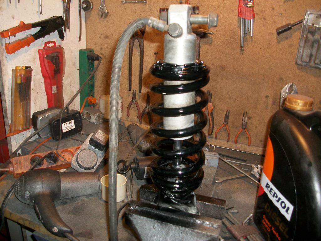

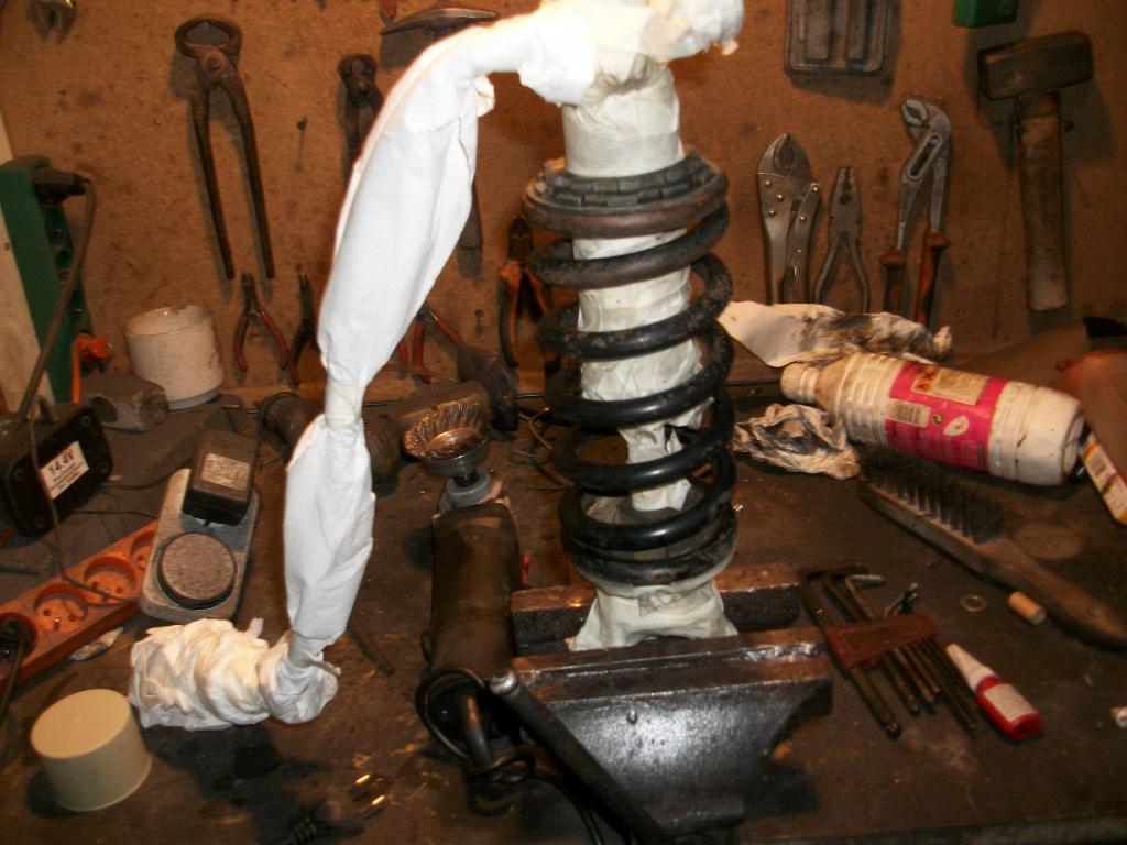

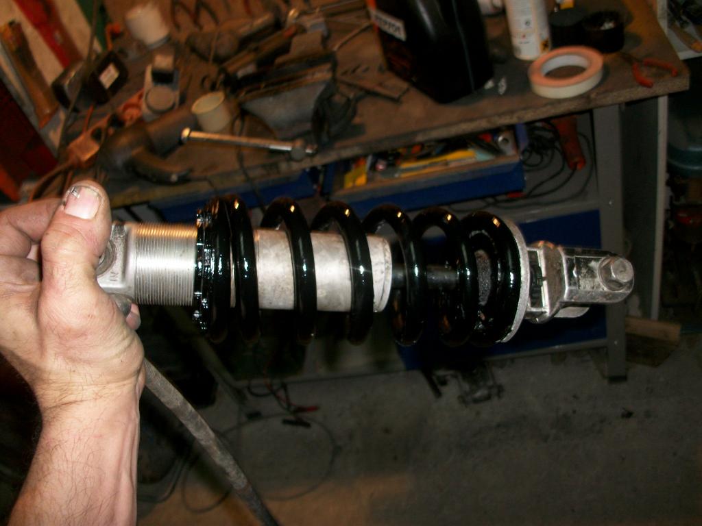

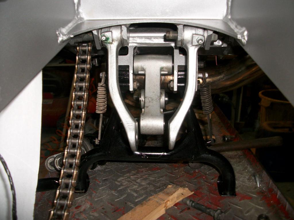

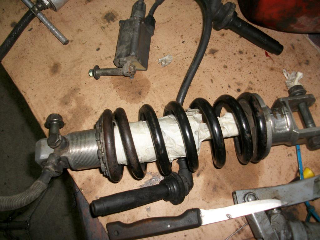

Ensuite... remontage du systeme de suspension et... du bras oscillant...
Mais comme je n'aime pas le noir rouille crado... ben... Dégraissage... ponçage et PLANQUAGE !!
C'est chiant de ne se retrouver qu'avec le ressort.... mais bon ... QUAND ON AIME !!!
Un bon coup d'appret antirouille....
Et un BEAU NOIR BRILLANT DIRECT !!!!! en 3 couches !!!
Après un bon séchage... Déplaquage..... et ce n'est pas forcement plus simple que le planquage... VOIR un casse tete chinois...
TATAMMMMMMMMMMMM !!! Vachement mieux qu'au début !!!!
ALLER on met tout a sa place... et serrage...De tous les axes... et pompe a graisse sur toutes les articulations  !

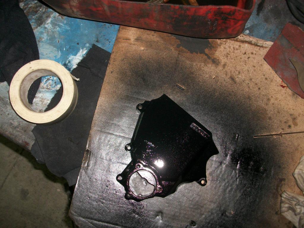

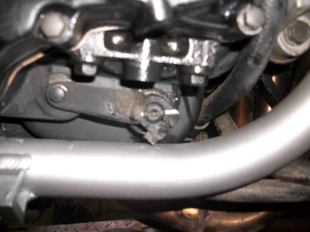

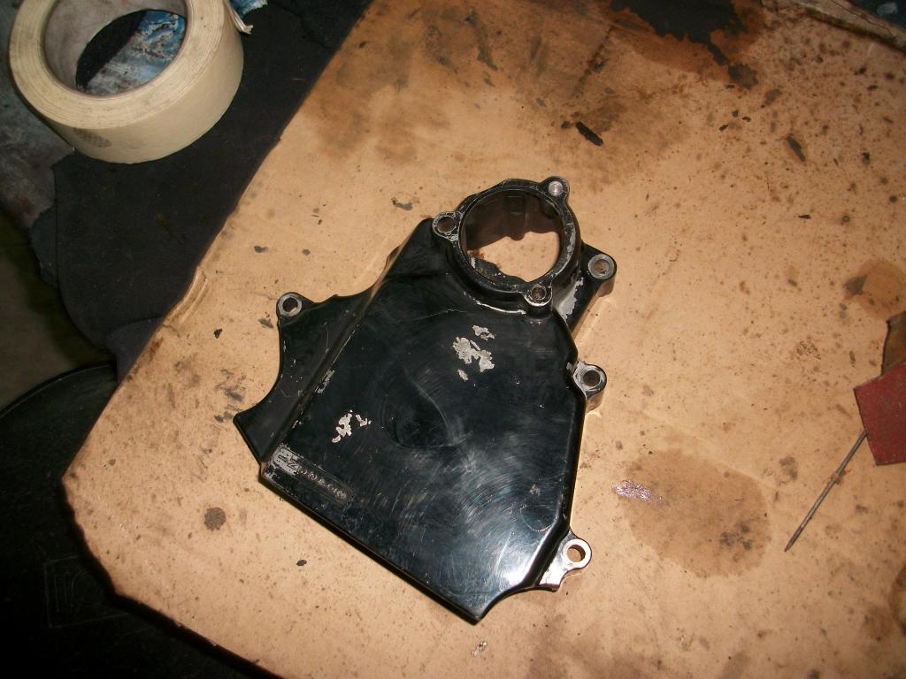

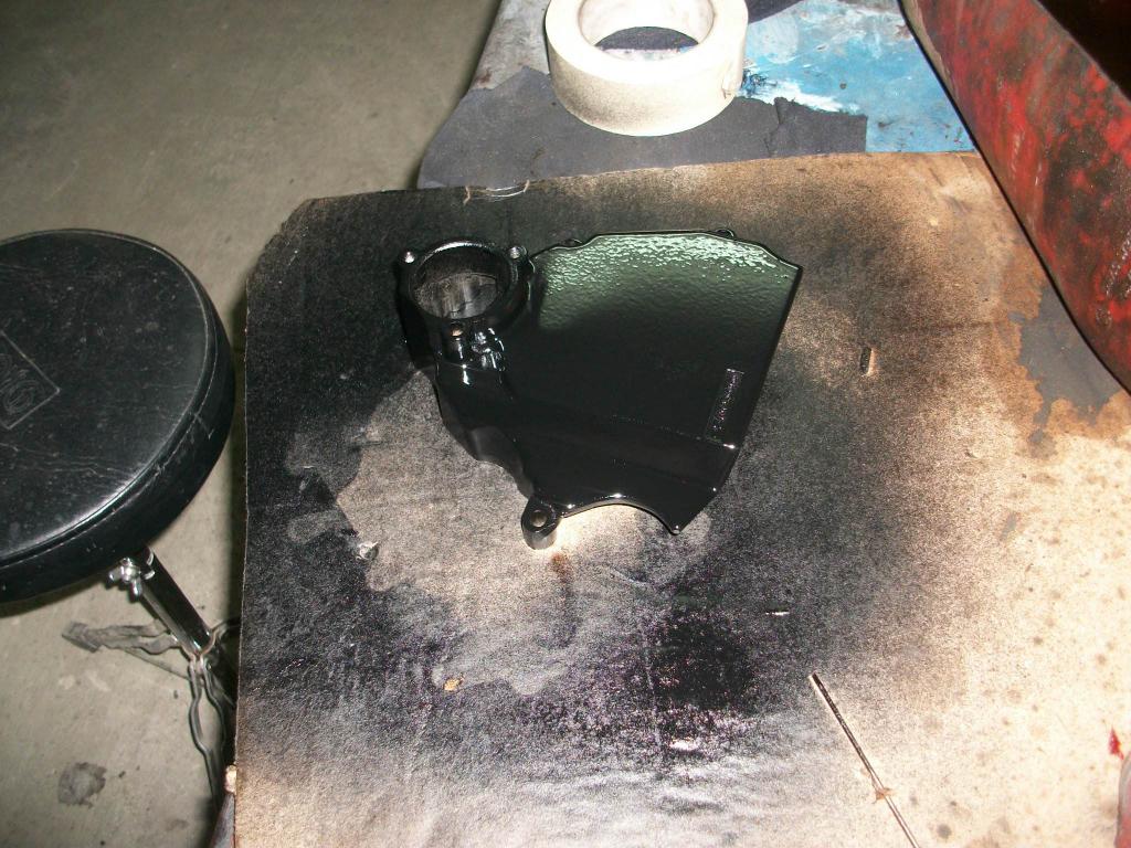

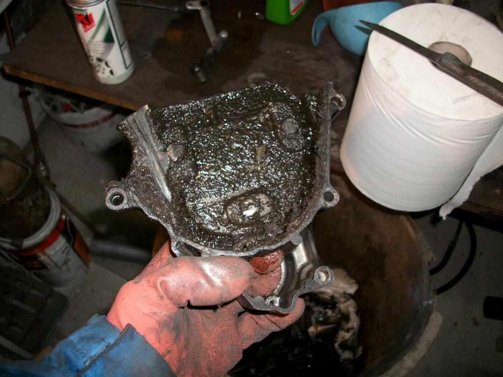

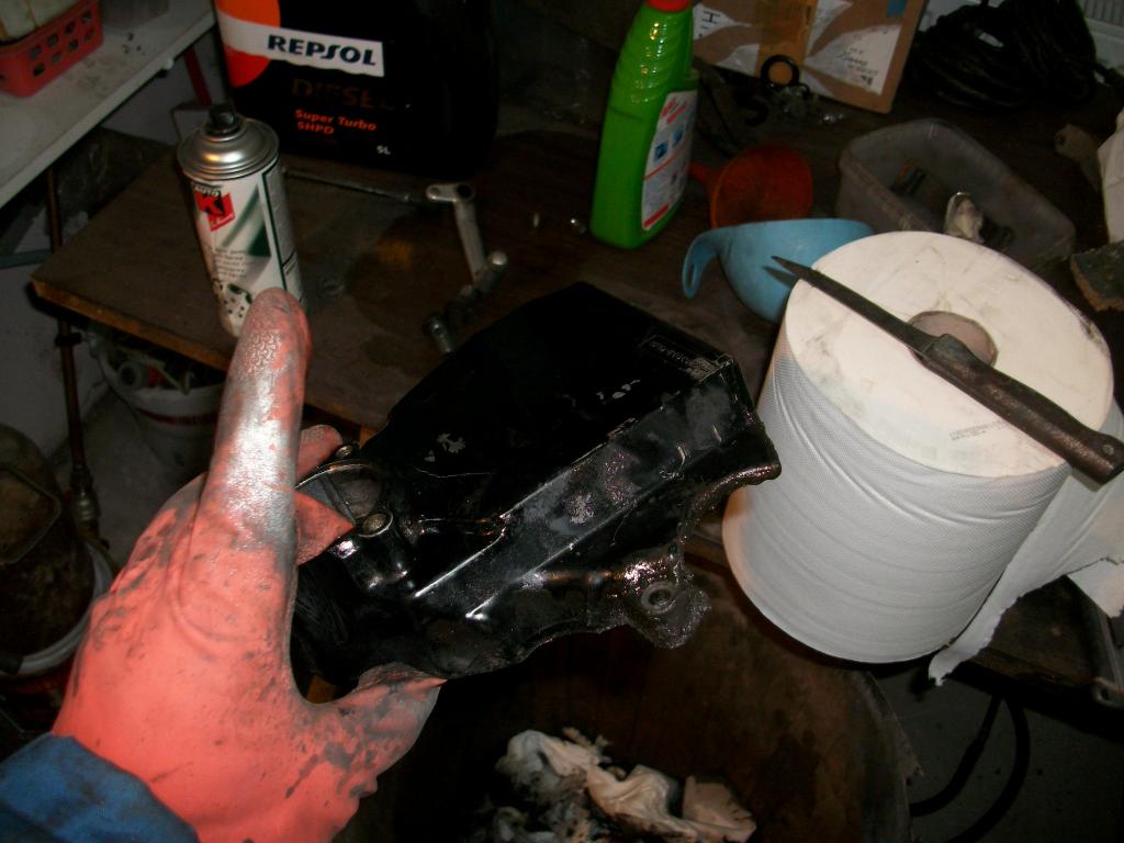

On continue par le dégraissage du carter de pignon de boite.... Y A DU TAF !!!
Allez...PONCE PILOTE !!! lol !
CA BRILLLLE !
Premier voile de noir brillant  !!
Et 2 couches plsu tard....CA PETE AUX OEILS !!!
Mise en place après sechage...

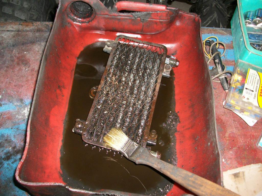

Pendant ce temps...le radiateur d'huile...va tremper a même le diluant... car..pour la suite...Va y avoir du sport.... l'air ne doit plus passer a travers depuis bien longtemps..

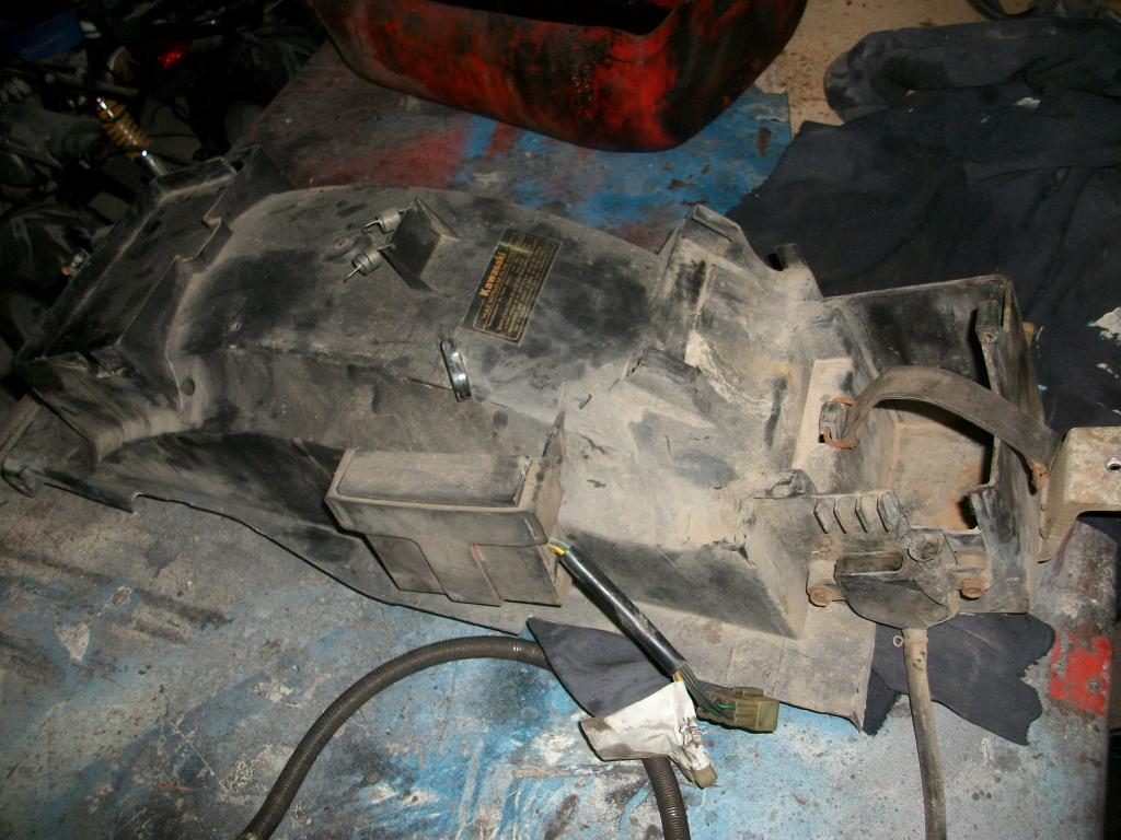

Du coup...remontage. du systeme hydraulique d'embrayage... du garde boue arrière... qui est passé a un gros décrassage aussi...
Et nettoyage cosse par cosse des prises... au tournevis de precision.. car super oxydées... bien vert... c est pour dire... et WD40 partout !
Ainsi que les bobines... GRATTEES HUILEES ET REMONTEES !

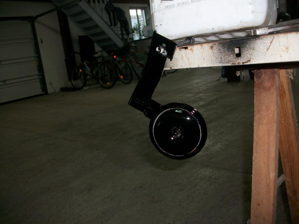

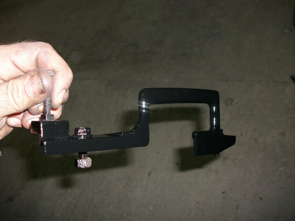

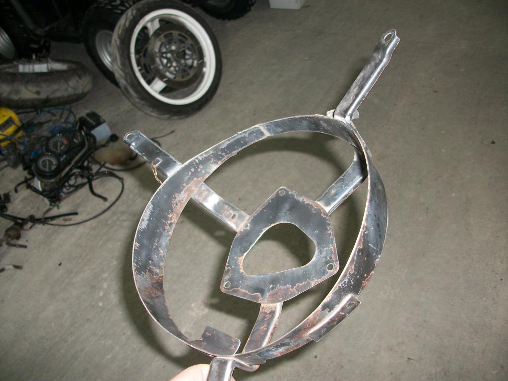

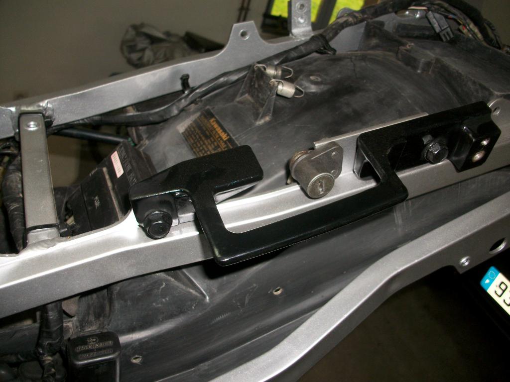

Pour commencer la soirée tranquillement.... un peu de peinture d'accessoires...
Après trempage...gros soufflage des aillettes....et j en ai pris plein la gu**le !!!! y  a des kilos de me**e !!!

t'as pas repeint le garde boue ????
[smilie=greencolorz4_pdt_14.gif] [smilie=greencolorz4_pdt_14.gif] [smilie=greencolorz4_pdt_14.gif]
http://lapizzaparty34.fr/
et ben non .... juste degraisser decrasser...

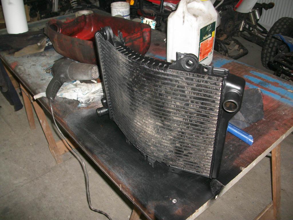

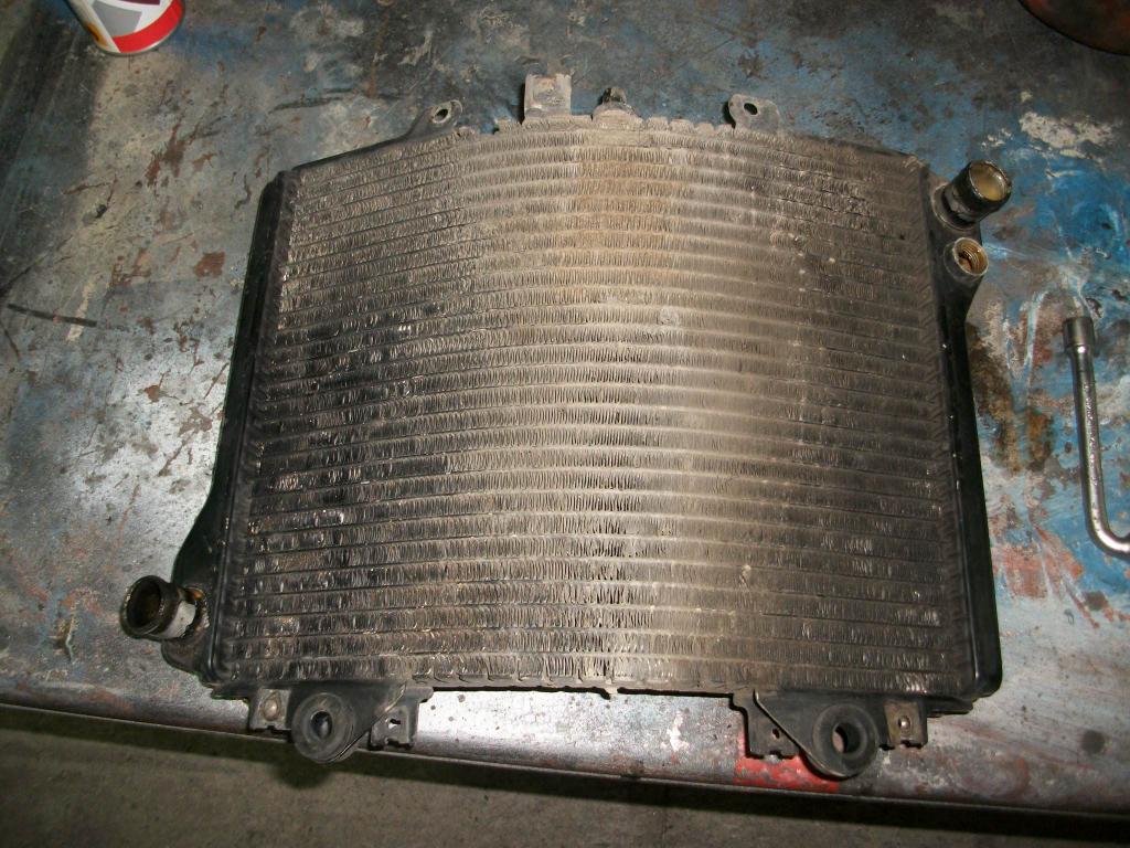

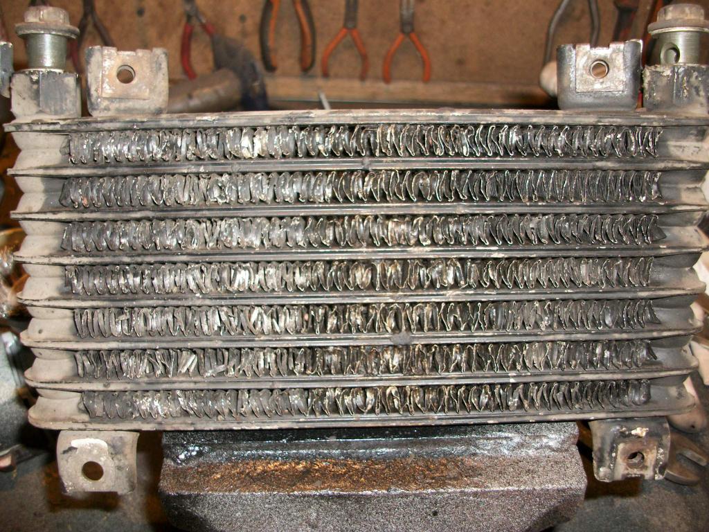

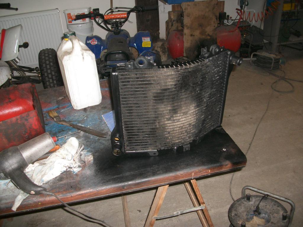

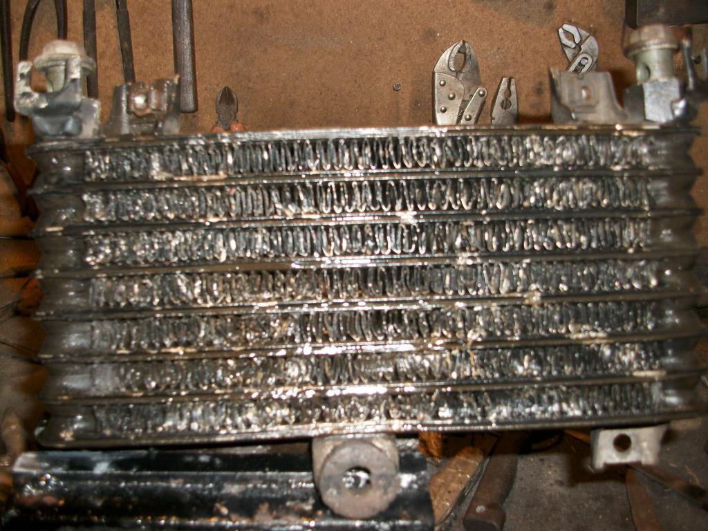

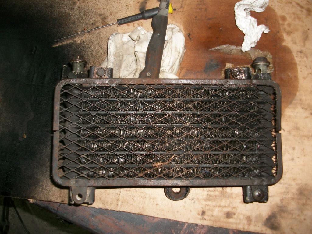

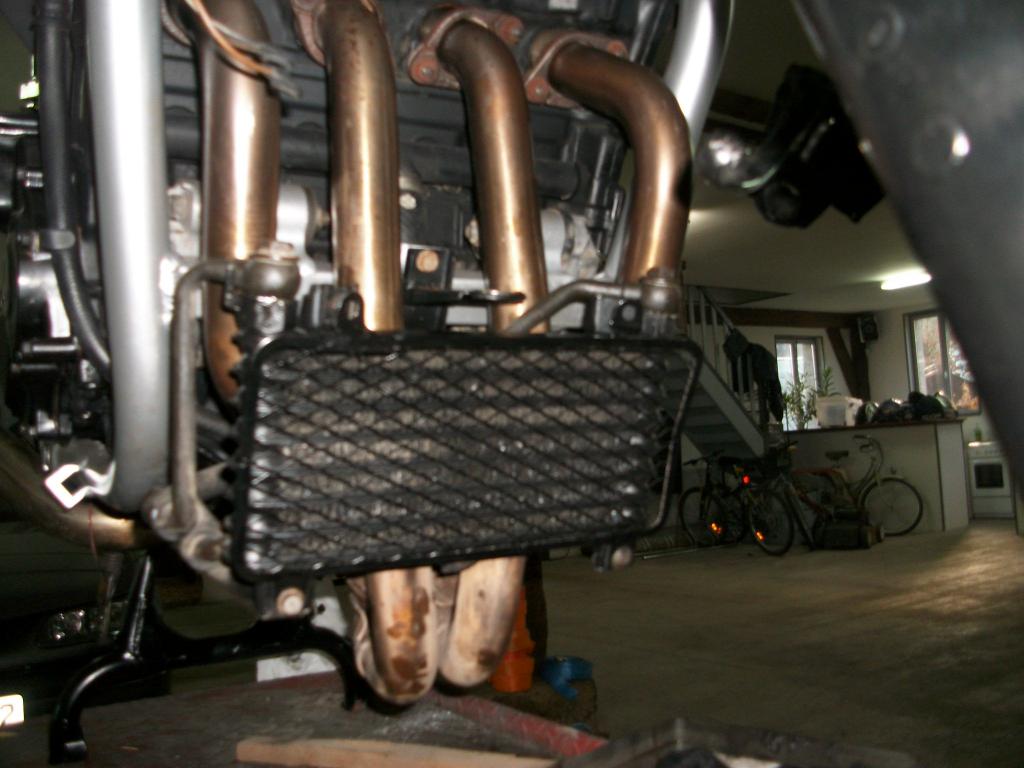

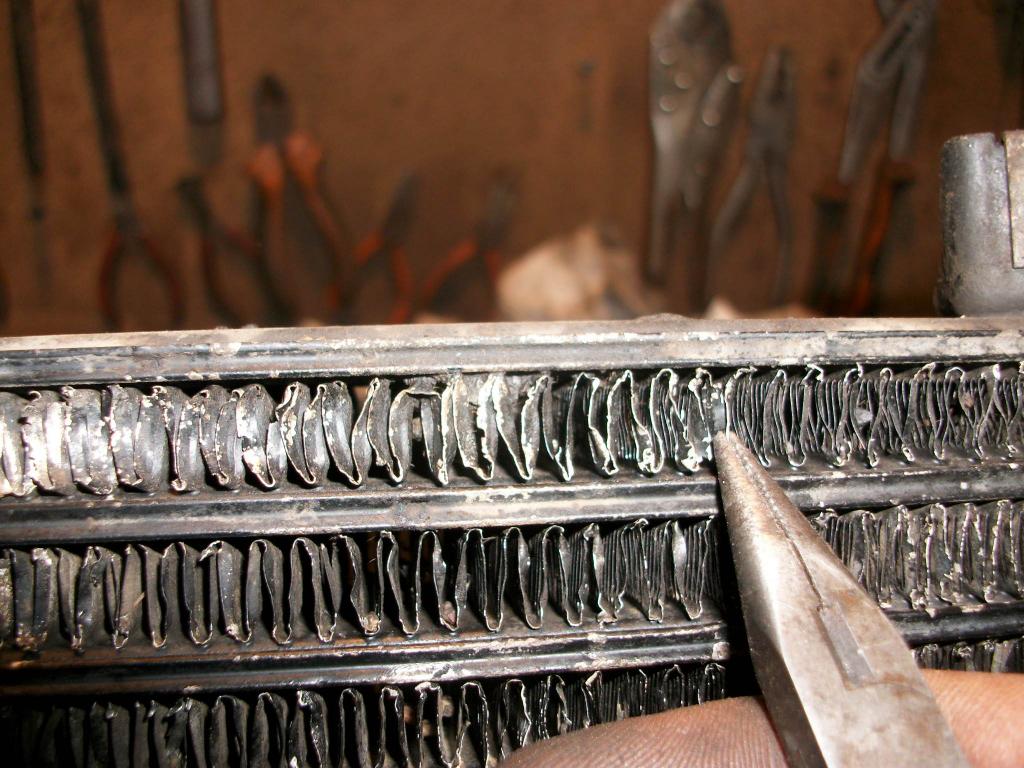

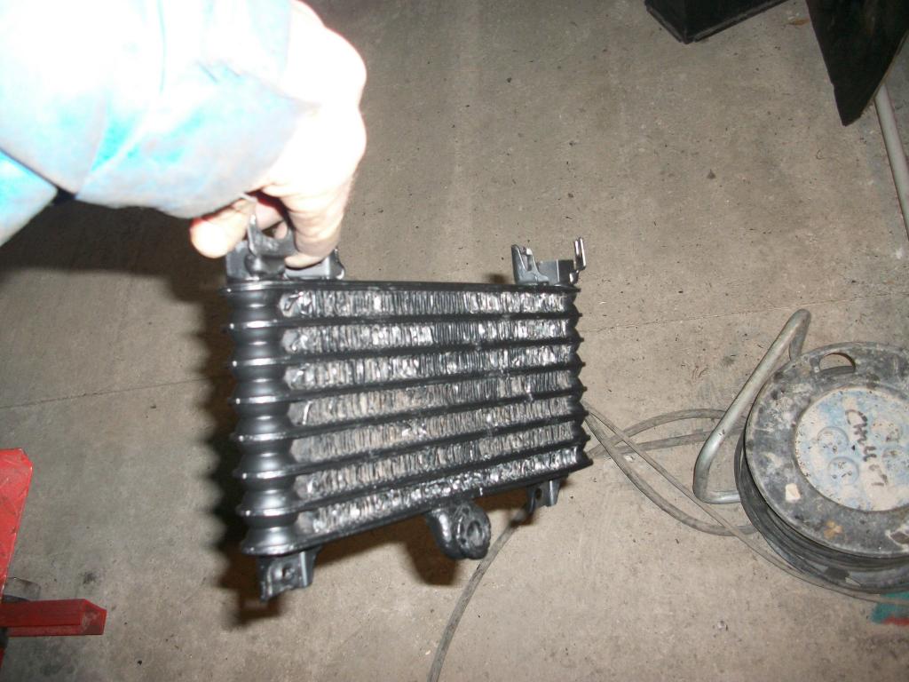

Donc... depuis 8.00 ce matin.... remise en état des radiateurs...
Le radiateur d'huile... Pas beau le pépére !!!
Donc degraissage... decrassage... er remise en état des ailettes...Afin que l'air puisse a nouveau repasser a travers... Aller.. un cable d'accelarateur fera l'affaire..
Pause café clope bien méritée..... lol

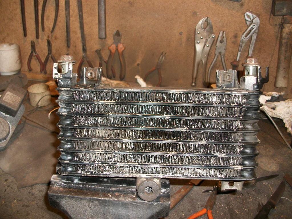

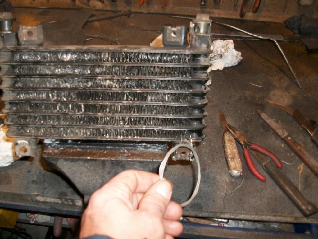

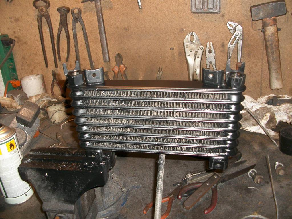

Puis je retire toutes les ailettes abimées.. vous imaginez le boulot de fou... mais bon... quand il faut ...
Après près de 3h00 ca donne ca...

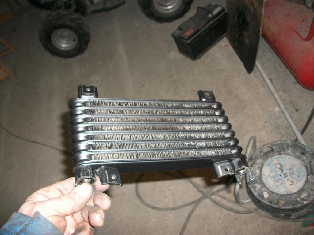

Redegraissage sous pression... et PEINTURE HT !!!

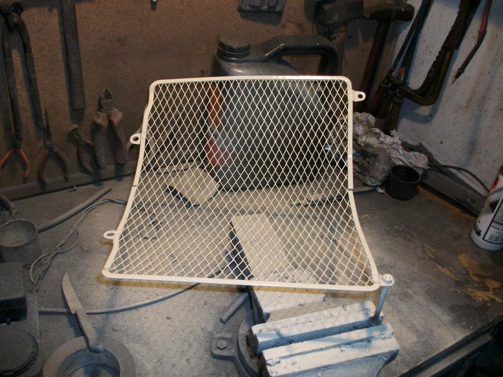

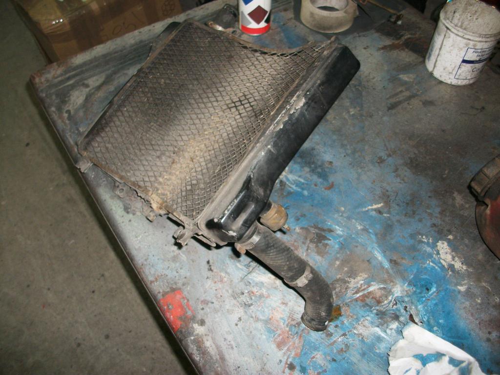

Pauvre grille de radiateur a bien souffert aussi...
Avant
Après decapage complet....
Appret anitrouille...
et 3 couches de noir brillant !!!!!

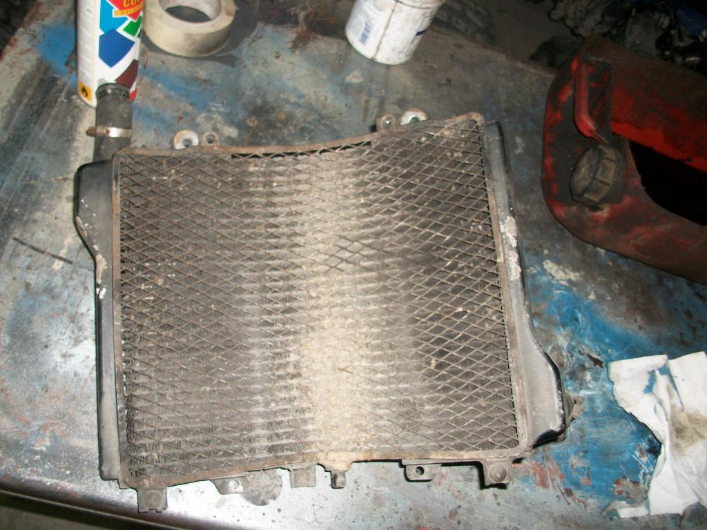

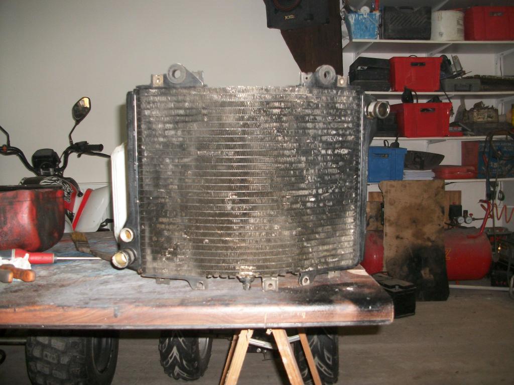

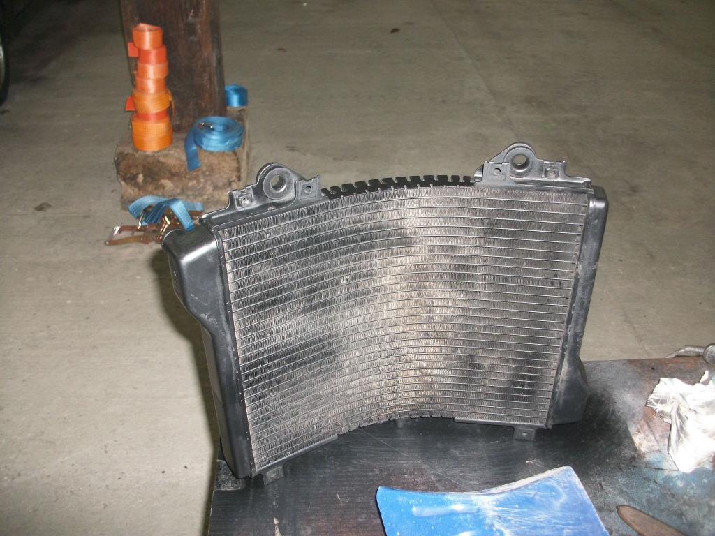

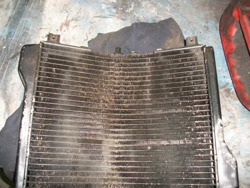

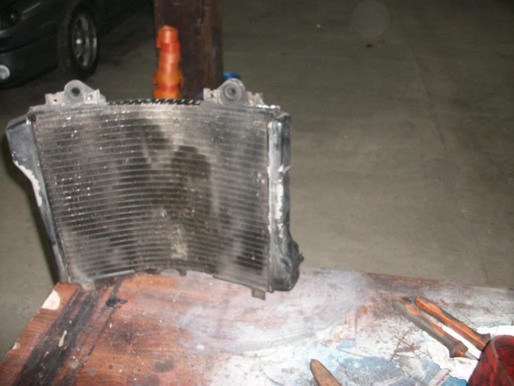

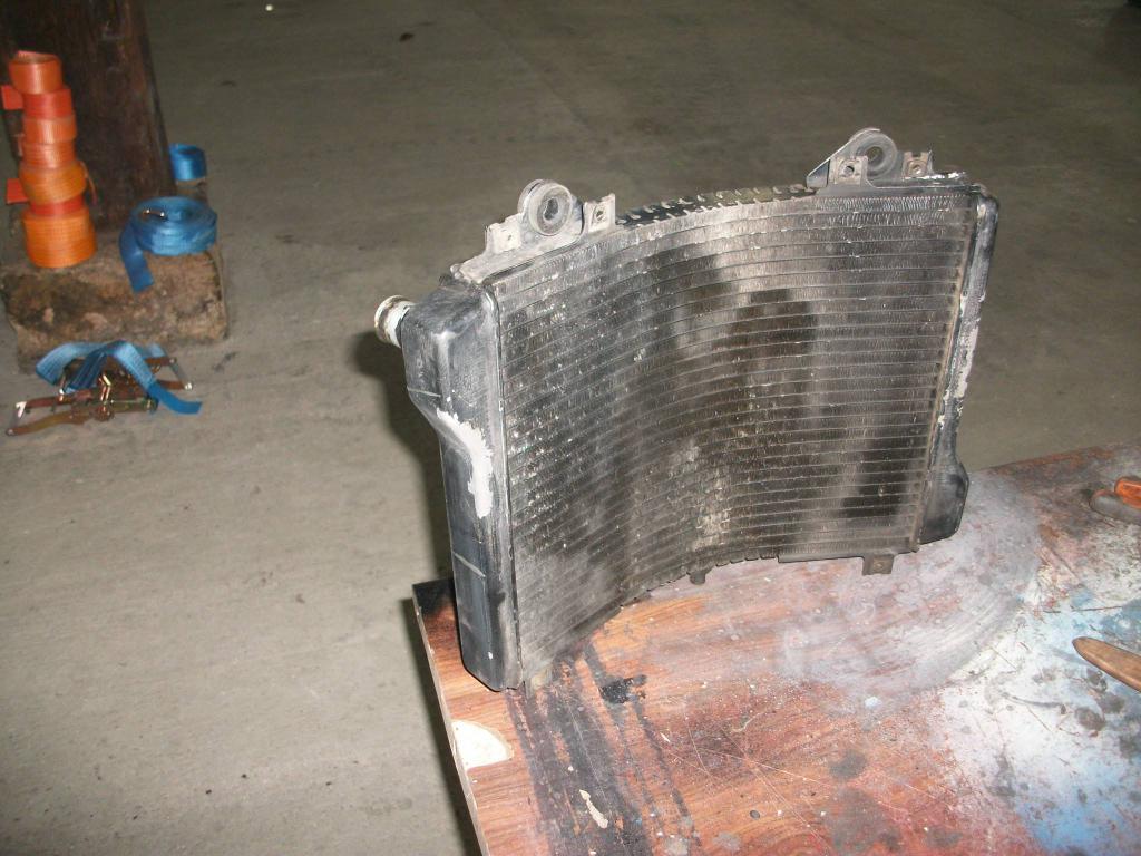

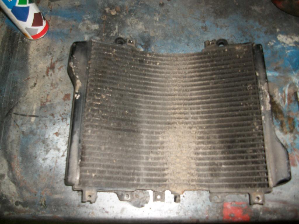

Ensuite... je m'attaque au radiateur pricnipal...
Beaucoup moins malade...normal vu qu'il est placé plus haut sur le cadre....
Bon ...gros degraissage... afin de decolmater tous les residus...goudrons et cailloux obstruant quelques ailettes...
Une fois poncé...pret a peindre...
et une fois peint...
a suivre...

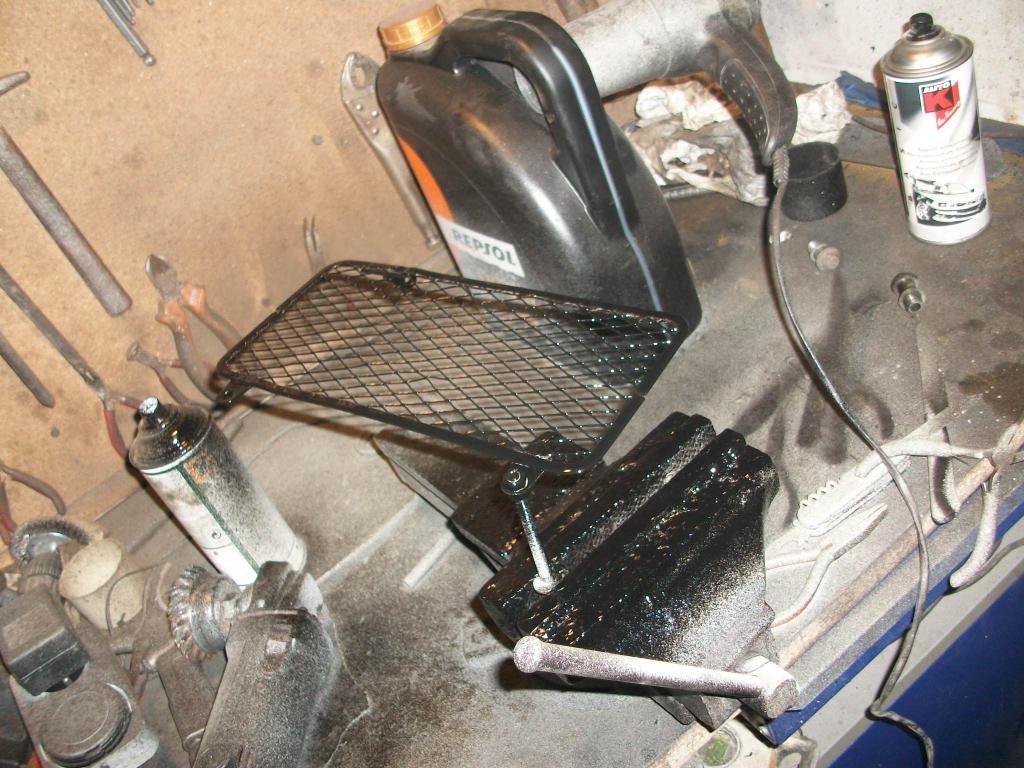

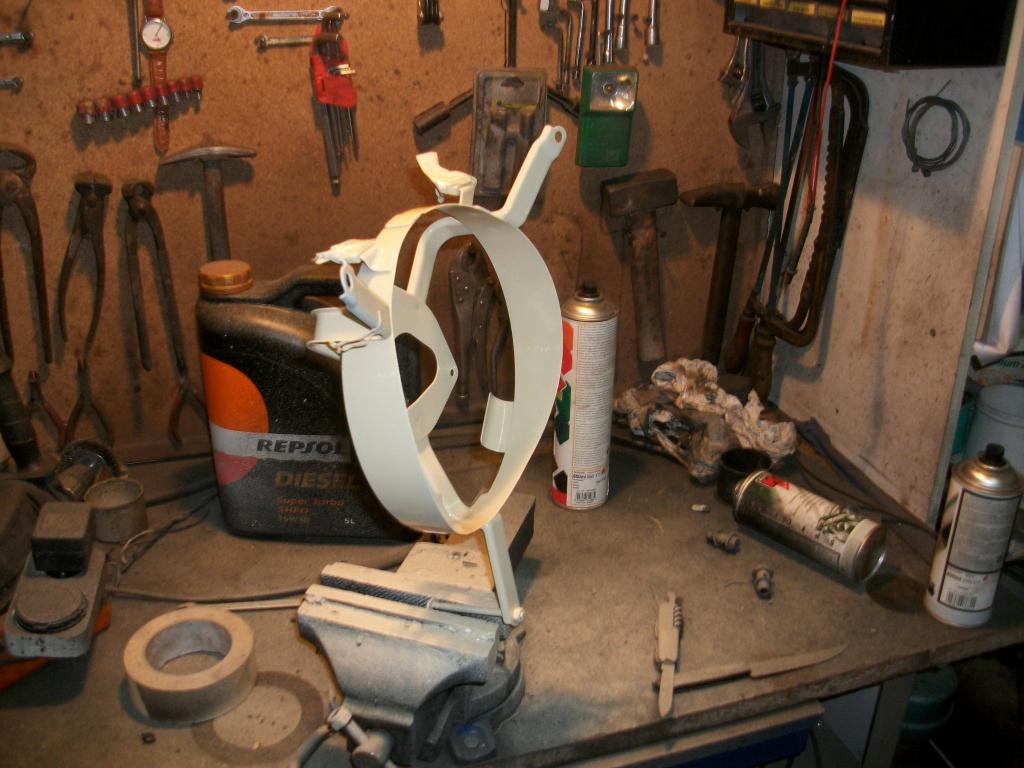

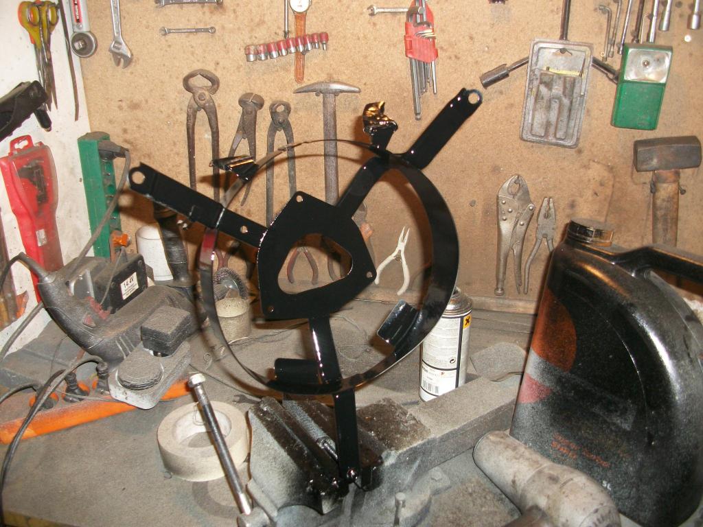

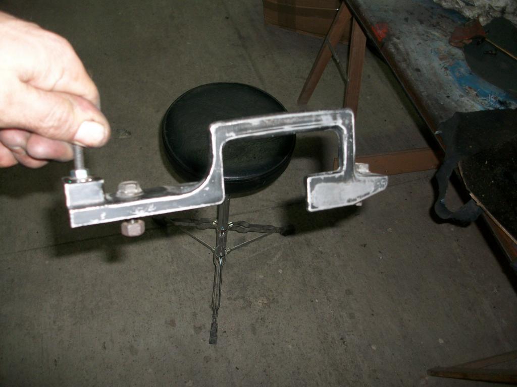

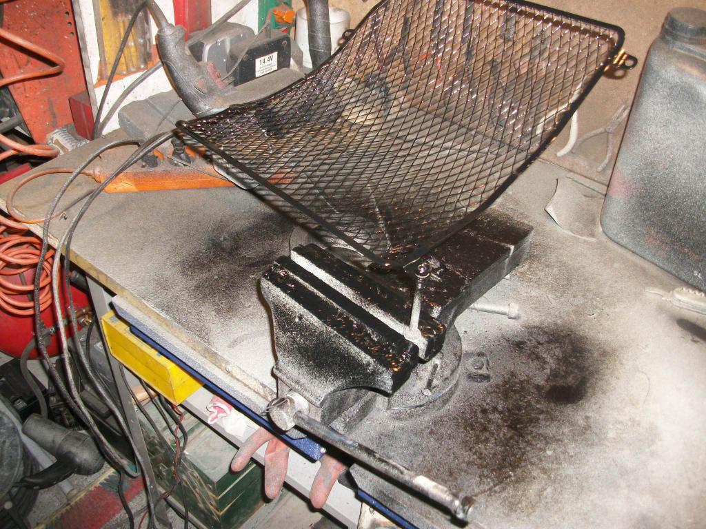

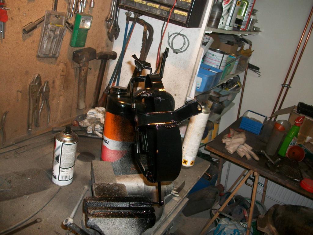

pouis decapage du support de ventilateur...
Il etait temps de s'en occuper...
Mise en appret...
Puis 3 couches de noir brillant...Mais ca vous le saviez deja !!! lol

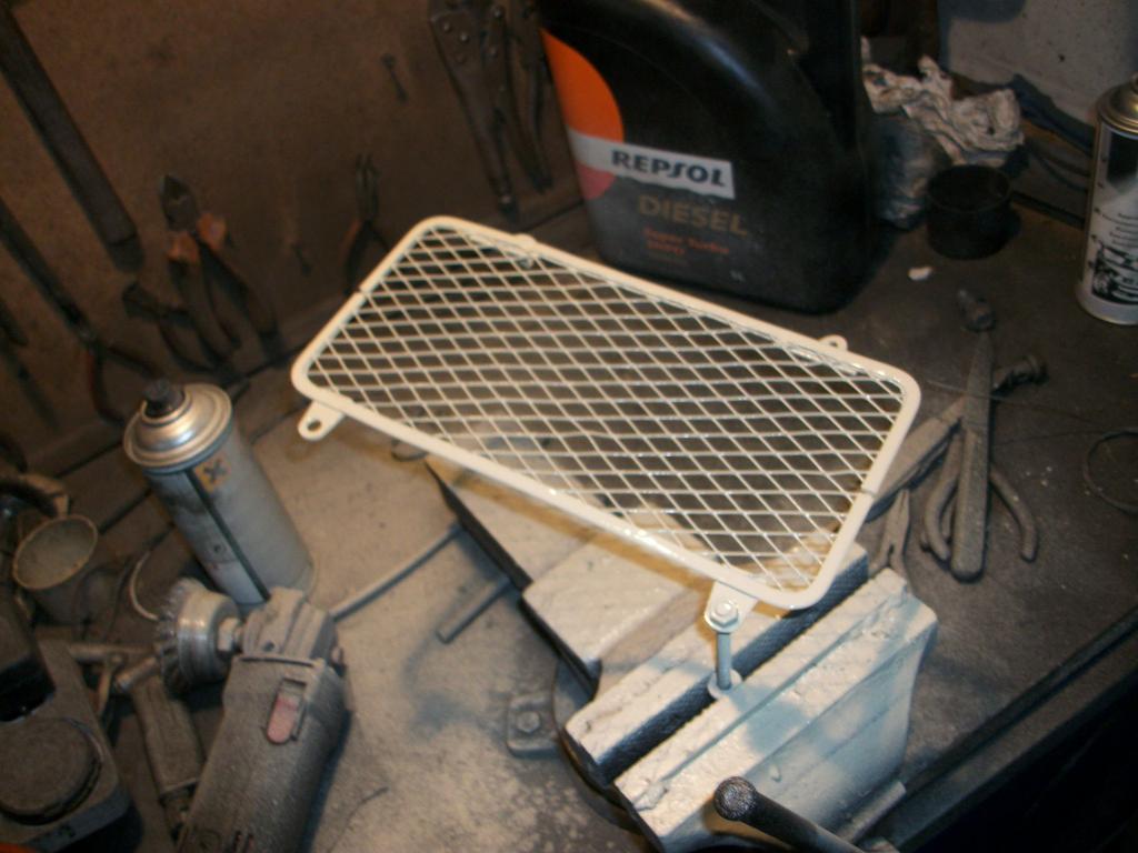

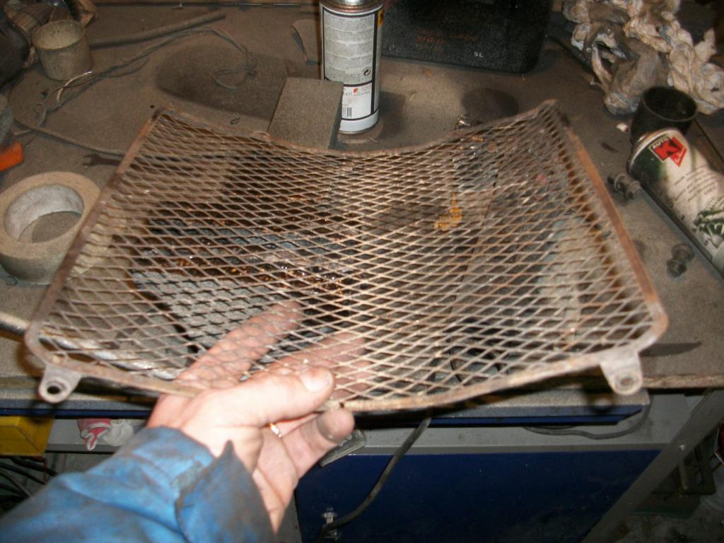

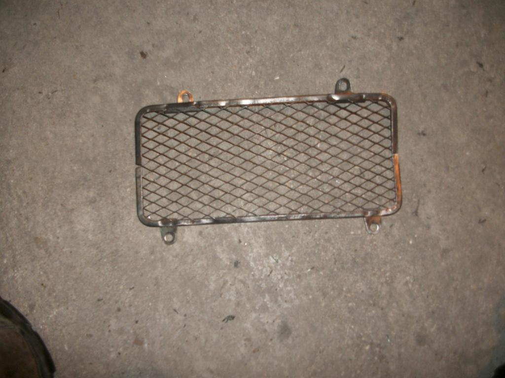

Pendant que ca seche tranquillement... je m'attaque a la grille de radiateur...MEME PUNITION !!
ROUILLE....---> décapage a blanc !!!
Appret..
et noir brillant....
Qui dit sechage...dit du  temps... Donc remontage de la poignée de mise sur bequille centrale...et du verrou de selle...

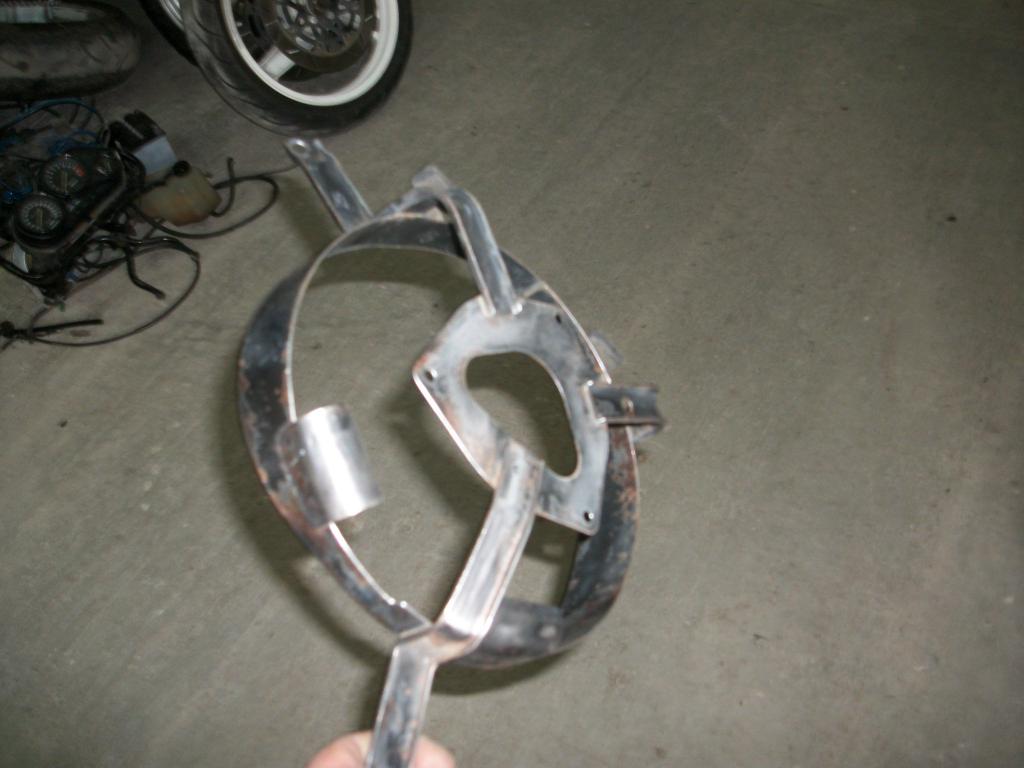

Puis decapage... APPRET ET PEINTURE sur le support central des radiateurs... puis mise en place !!!
Mise en place du radiateur d'huile....
Peinture sur les pauvres klaxons... ROUILLLLE !
Montage du radiateur principal...Et des 2 klaxons !!!!!
Serrage de tous le colliers de refroidissment... Et remplissage !! je refrais le complements de niveau au redemarrage..
Pour changer un peu... il reste encore de la mecanique a faire....
Remplacement du spy d'arbre d'equilibrage...
Démontage du tube d'huile qui gene le demontage du levier d'arbre
Petite trace de lame de scie a metaux...pour bien reperer l'emplacement exacte du levier sur l'arbre...
Démontage du levier... une bonne vieille vis a placo dasn le joint..
et hop... enlevé !
Repose du nouveau !! et remontage de l'ensemble !!

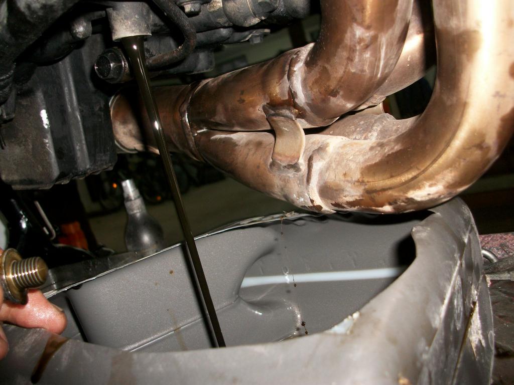

Du coup... tant qu'a avoir les mains sales...
 Vidange... et filtre a huile...
PAS TOP LA COULEUR DE L'HUILE !  ps : (derriere c'est un fond d'huile neuve qui restait dans le bidon avant que je l'eventre !)
Pour finir la journée tranquillement... repose du levier d'embrayage... remplacement et purge du circuit d'embrayage
Repose des commodos... avec remise en forme du ressort de maintient de la commande de starter...(marre qu'il revienne a 0 a chaque vibration...) Defaut des kawas...
Puis remise en place du commodo droit... avec la rampe de carbu.. FORCEMENT....
Voila pour une petite journée de .....11h de detente mécanique...
A suivre....
