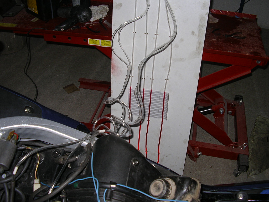

Bon... ca progresse. mais je me demande si mes tuyaux de 6mm (donc 4mm en interieur) ne sont pas trop fin ... car la moindre action sur un vis de palonier ..modifier les reglages de tous les carbu de 5 cm sur mon depressiometre... ou alors.. je suis trop pointilleux...
Fantomas a écrit :Bon... ca progresse. mais je me demande si mes tuyaux de 6mm (donc 4mm en interieur) ne sont pas trop fin ...
Je pense car j'avais déjà regardé sur un site pour en fabriquer un moi-même et je lisais qu'il fallait utiliser: "2 mètres de tube "cristal" diamètre intérieur 8 mm (après divers essais, cela me semble être un minimum),"
Source : http://dnepr.ural.free.fr/depressiometre.htm
on est d 'accord on a la meme source !!! [smilie=greencolorz4_pdt_01.gif]

salut, déjà enormes felicitations pour la rest, petit truc pour ton depressiometre, mon pote mecano sur la sienne maison utilisait du mercure dans justement les tubes de verre qui faisait à peut pres un bon 1.20m de longueur, et apres à voir pour ton probleme de syncro, petit truc encore pour l'essence fait toi une nourrice, un petit bidon avec robinet dessous tenu sur un support de lampe à bureau et une durite et nickelcomme ça pas besoin de mettre le reservoir à proximité

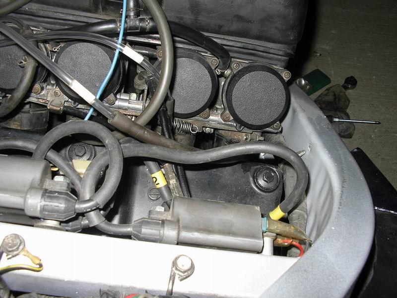

Hier j ai repris tous les reglages des papillons en statiques, c'est a dire j ai bloqué le cylindre de référence ( celui qui n a pas de réglage de volet d'air ...a savoir le N°2) avec la vis de ralenti j'ai intercallé un foret entre le volet et le corp de carbu... juste histoire que le foret freine tout en passant.. puis j ai réglé les 3 trois autres de la même facon..résultat elle a démarré nikelle puis j ai affiné a l'oreille moteur tournant pour quelle tourne bien rond.. ...Et reglages des vis de richesses a 1 tour 3/4 ..et enfin ca tourne pas mal !!! [smilie=greencolorz4_pdt_01.gif]

[smilie=greencolorz4_pdt_03.gif] mais je vais rebrancher ma rampe de synchro pour voir .... [smilie=greencolorz4_pdt_16.gif]
la bielle 77 a écrit :Comme je te l'ai déjà dis au cours de ce périple, félicitation pour ce super boulot avec, en plus, un déroulement de ton travail mis sur le fofo au jour le jour par des photos. C'était une belle histoire qui a du plaire à beaucoup de monde, tant elle était interressante. Bref tout ça pour te dire que tu as un bon coup de patte avec en plus la rapidité. Encore, respect ! [smilie=greencolorz4_pdt_12.gif] [smilie=greencolorz4_pdt_12.gif]
Merci la mie .. [smilie=greencolorz4_pdt_14.gif]
bon la synchro est faite..
Bon ca répond bien !!!
par contre le ralenti me "parait instable" mais bon... cet effet vient certainement du 4 en 1 qui chante peut etre un peu fort...
