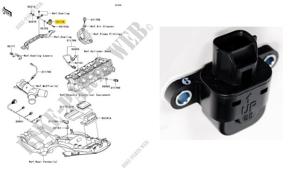

En complément des pistes déjà indiquées, il y a peut-être celle du capteur d'inclinaison (référence 21176-0026) situé derrière les compteurs, sous la bulle :
Mal fixé ? Défectueux ? Faux contact dans le faisceau ? ...

Y'en a un derrière aussi sous la selle capteur de chute

comme fran6 & titfj : les capteurs d'inclinaisons sont une bonne piste

Merci à tous pour vos réponses. De mon côté, j'ai déjà changé le capteur de chutes derrière la bulle, toujours pareil malgré tout. Par contre, je savais pas qu'il y en avait un sous la selle, est-ce que quelqu'un sait où il se trouve, je n'est rien trouvé. Pour l'instant j'essaye de regarder toutes les connectiques et en dernier je pense que je regarderai du côté de la pompe à essence, ça me paraît peu probable que se soit ça, étant donner que ça le fait que d'un côté (mais sait on jamais) des fois, faut pas chercher à comprendre. Pour se qui est de pencher la moto, j'y avait pensé, faut que je trouve quelques bras, après se serait trop beau mais encore une fois, sait on jamais.

Quand on prend les bases de la mécanique, et le principe des capteurs de chute basiques, qu'on trouve sur les motos à injection des années 2000 :
En virage, le capteur ne détecte pas de changement important, car il s'incline comme le pilote, et comme la moto.
Par contre, si la moto reste couchée au sol, le capteur détecte bien le changement !
Alors si les capteurs de chute de la 1400 ZZR fonctionnent comme ça, ils ne semblent pas en cause.
Cependant, on peut éventuellement les tourner légèrement, le temps d'un essai, pour voir s'il y a un changement.
Autre piste (non validée) :
remplacer chaque capteur par un élément électrique qui correspond à un fonctionnement normal (sans chute) ; chercher s'il y a un changement.
Je ne sais pas si le contrôle de traction prend en compte l'inclinaison réelle de la moto ; une piste à explorer ?
