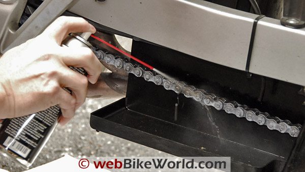

Pour netoyer ma chaine j'utilise une bombe aérosol spécifique chaine moto a moins de 5€ chez Auchan
trés efficace et vaux mieux ne pas l'utiliser dans son garage. La chaîne est vider de la graisse / huile en moins de temps qu'il en faut pour l'écrire. Je m'en suis même servi pou nettoyé derriére le cache pignon de sorti de boite et là aussi c'est hyper efficace. [smilie=greencolorz4_pdt_12.gif] [smilie=greencolorz4_pdt_12.gif]

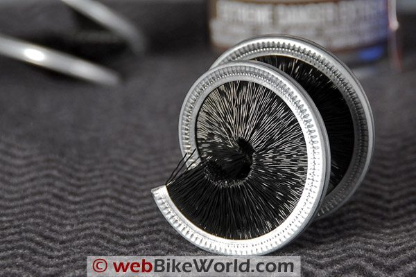

Sinon tu as ce système
Vidéo de démo ( en anglais )
Le site du fabricant
Cela à l'air vraiment bien. Apparement cela couterai dans les 16.99 $ soir environ = 11.84 €.
La liste des sites marchands pour le commander
Voila si ça peut aider [smilie=greencolorz4_pdt_14.gif] [smilie=greencolorz4_pdt_14.gif] [smilie=greencolorz4_pdt_14.gif]

c'est ce genre de chose
Quelqu'un a déjà utilisé ? [smilie=greencolorz4_pdt_14.gif]
Vieux motard que jamais !!!
french74 a écrit :c'est ce genre de chose
moi j'ai utilisé le kettenmax comme parle Titi, c'est bien mais ça dure pas longtemps
les brosses s'usent ou se cradossent.

Et l'espèce de brosse spirale, c'est fonctionnel ? C'est peut-être plus pratique que la brosse à dents multi-facettes ? [smilie=greencolorz4_pdt_17.gif]

Pour mon X11 j'avais fabriqué ça : http://www.youtube.com/watch?v=T3CZkLGIF8U
Puis adapté sur le ZZR : http://www.youtube.com/watch?v=49XjjA6W ... re=related
Puis j'ai rencontré un pistard, hyper maniac, mécano chez Kawa (chef d'atelier), qui m'a dit qu'il ne graissé plus ces chaines...???
Il les nettoie completement de leur graisse la première fois avec du DWF de chez castrol, puis, une fois propre, il remet un coup de DWF, un leger coup de chiffon et c'est tout...
A chaque sortie ou surtout apres une rincée, il nettoie vite fait avec un coup de DWF, un coup de chiffon, puis de nouveau un coup de DWF et léger coup de chiffon, ça prends à peine 2 min...
Durée de la chaine multiplié par 2 voir 3, pas de bruit, moins de perte de puissance, aucune projection sur la jante et ailleurs et une chaine toujours d'aspect neuve et propre...
J'ai essayé sur mes 2 bécanes, j'ai adopté. [smilie=greencolorz4_pdt_12.gif]
Mon zzr à 31000 bornes, chaîne comme neuve (système DWF commencé vers les 10000 bornes), mon superduke à 14000 bornes chaîne comme neuve (commencé depuis ses 0 kms...)
Voilou...

Rappel : un entretien de chaîne "traditionnel" c'est dégraissage et regraissage tous les 500 bornes (30min mini pour une bon dégraissage de la chaine, couronne voir pignon + jante et périphérique vu que je suis maniaque,) avec mon système c'est tous les 300 bornes ou apres une sortie sous la pluie (ça prends 2 min).
Apres moi j'ai testé les deux, jai bouffé des bornes avec les 2 méthodes, fait du quotidien avec les deux comme de la grande route, bah y'a pas photo la méthode DWF, tiens plus de la Magie que du pratique, c'est le top du top.
Apres y'en a qui aime remettre de la graisse par dessus le paquet de graisse plein de poussière et autre... Moi je supporte pas la saleté, et la graisse chargée façon papier de verre, encore moins.
Pour les voyages j'emmene ma bombe mon chiffon et ma toute petite béquille que je déplie du coté droit sous le bras oscillant en complément de la latérale, ça lève léger la roue arrière, et hop je nettoie et relubrifie...
Apres sur de la route propre et sèche j'ai déjà tiré 500 bornes sans aucun souci... [smilie=greencolorz4_pdt_12.gif]
Inconvénient avec mes 2 brêles et quand j'enquille des bornes, je bouffe 1 bombe de DWF / mois...(9€)

Tous les dealers Castrol en ont, ou peuvent en avoir, c'est un dégrippant pour connectique électrique, c'est un peu comme du WD40 mais qui convient carrement mieux à mon usage "atypique"...
Part chez moi c'est un cons Suzuki qui le vend, sinon c'est à Dardilly, chez Kawa.

Non, bcp plus adherent et meilleur nettoyant, de plus absolumment pas agressif sur les joint, plastique et peinture...
La chaine est recouverte d'un léger film gras...
