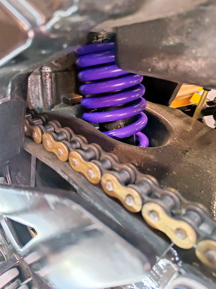

Message par PLF28 »
Reçu hier [smilie=greencolorz4_pdt_06.gif]
Et monté dans la foulé [smilie=greencolorz4_pdt_12.gif]

Messages : 26690
Re: Mon ZZR-6
Ça devrait te changer un peu
Profite bien

Message par PLF28 »
J'espère, c'est le seul points que je lui reprochais. Sa sécheresse de l'amortisseur AR... [smilie=greencolorz4_pdt_07.gif]
Pour le reste, c'est que du bonheur cette meule [smilie=greencolorz4_pdt_12.gif] Une vraie bombe [smilie=greencolorz4_pdt_12.gif]
