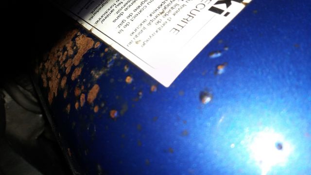

Bon sinon mon reservoir est pas mal piqué dans des endroits non apparents....
Je peux y faire quoi? poncer la rouille et remettre un voile de peinture? Anti corrosif?

pour t'on réservoir, le meilleur moyen est de bien poncer, utiliser un acide ou transformateur de rouille, ils en existes pas mal ""a voir dans les magasins automobile""
dans t'a région et utiliser un apprêt de bonne qualité avant peinture et vernis [smilie=greencolorz4_pdt_01.gif]
avant d'avoir des dégat a l’intérieur [smilie=greencolorz4_pdt_05.gif]

Merci devos. C'est a un endroit non visible donc poncage, bombe ou pinceau correcteur et vernis ;0).
Vais aller me renseigner en magasin auto
Messages : 5776
Re: Restauration ZZR C
Mets un convertisseur de rouille type frameto [smilie=greencolorz4_pdt_01.gif]
