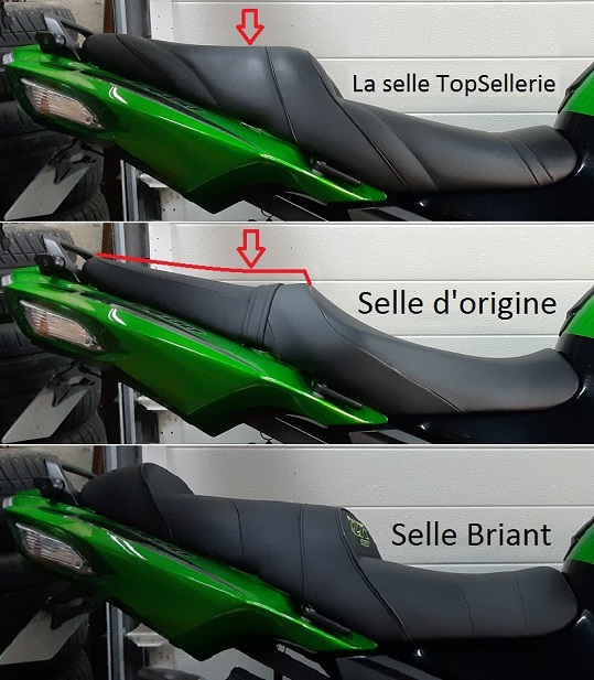

L'ordre d'adoption est très personnel, mais je crois que je commencerais par la selle :
- une selle "confort" (toute faite, genre Bagster ou TopSellerie)
ou, encore mieux,
- une selle "perso", c'est-à-dire "sur mesure" (mousse d'assises en fonction du poids de chacune des 2 personnes, positionnement du dosseret au cm près, choix des matériaux, des couleurs, des coutures ... voir ici ou ).
Si tu craques pour la 2ème, je te conseille de rechercher une selle d'occasion (si possible avec un revêtement déchiré, genre dans une casse sur une machine accidentée, pour la payer moins cher) afin de conserver sa selle d'origine pendant la confection de l'autre.
On est plusieurs ici à avoir confié la confection à Briant (qui est à l'origine de Bagster, soit dit en passant) : il fait un super boulot, tu peux y aller les yeux fermés. [smilie=greencolorz4_pdt_12.gif]
Pour avoir remis ma selle d'origine récemment (le temps d'une révision), je ne pourrais sincèrement plus de passer de ma selle perso tellement je me sens incomparablement mieux dessus, juste bien calé (sur la selle d'origine, mon positionnement longitudinal était "flou", sans repère précis, sans appui).

Vicking a écrit :Je pensais aussi à Yves Moillo pour du sur mesure mais ça fait loin, même si j'avoue avoir un faible pour ses créations
Yves Moillo est réputé aussi, mais il a un style assez marqué (pour ne pas dire "insistant") au niveau des coutures et des mélanges de couleurs qui tendent à attirer beaucoup l'attention (pour ne pas dire "à s'imposer"), comme si chaque réalisation était une vitrine du savoir-faire de cet artisan (peut-être un peu trop pour que la selle serve la moto, et non l'inverse).
Ça peut se défendre sur un custom ou un roadster, nettement moins sur une sportive/routière.
C'est parce que j'ai préféré plus de sobriété (pour maintenir un équilibre esthétique) que je ne l'ai pas retenu.
Vicking a écrit :tout comme Briant, celui ci je le découvre avec vous
j'avais vu
http://www.topsellerie.com/@FR-FR/configurateur.php" onclick="window.open(this.href);return false; mais un peu loin aussi
https://www.sellerieconfort.com/contact.html" onclick="window.open(this.href);return false; sur le 72 (au détour d'un voyage chez les beaux parents)
Je ne garde pas un souvenir impérissable de la selle TopSellerie (qui a d'ailleurs servi de base pour la confection de ma selle sur mesure), qui pourtant devait déjà être meilleure que la selle d'origine (dosseret plus net pour le pilote, assise plus horizontale pour le passager) :
Après, ça reste un sujet très personnel.
Mais il ne faut pas perdre de vue que les possibilités d'ajustement sont plus poussées chez les selliers artisans que chez les selliers industriels.
Vicking a écrit :dans l'idée ce serait de surélever la selle de qq centimètres afin de déplier un peu plus les jambes
