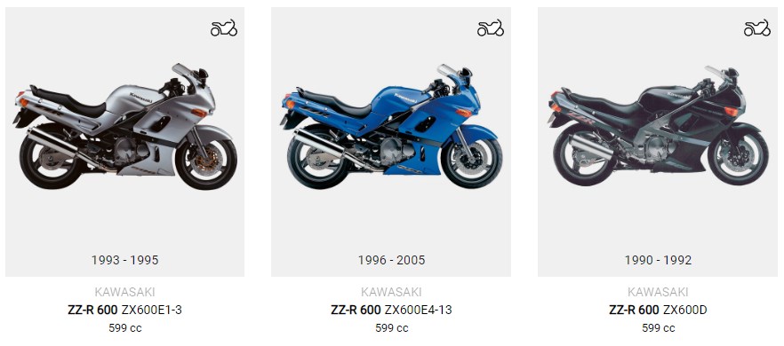

Messages : 26689
Re: niveau huile fourche ZZR600E11 2003
Tu as regardé le manuel d'atelier des 600 qui est a disposition dans les documents du forum ?
Je sais pas comment tu peux avoir un E11 en sachant que comme le 11 il n'a été produit que de 1993 (E1) a 2001 (E9)
Tu as certainement un 600 produit en 2001 (cadre noir) mais immatriculé qu'en 2003.. ou alors c'est plus un zzr mais un zx6r produit bien plus longtemps
Message par PLF28 »
Non, non, produit jusqu'à 2005 E13 [smilie=greencolorz4_pdt_01.gif]
Et suivant les pays, même jusqu'en 2008 !!! (USA par exemple) 2006 par exemple pour l'Angleterre [smilie=greencolorz4_pdt_06.gif]
La doc du forum s'arrête à 1994 (manuel d'atelier)
Message par Aulive »
@PLF28, De rien pour la doc. la RMT est deja completement fausse sur la longueur des ressorts...
@Denis, une partie des infos de mon tableau vient de la doc du forum.
Le lien que j'ai mis est le manuel d atelier Kawa, mais en anglais, et couvre jusqu au E13 (2005). Il y a moyen de l ajouter a la doc du forum?
Suite a ton message je suis descendu vérifier, des fois que a l insu de mon plein gré depuis tout ce temps la çà soit un ZX6r 636 , mais non!
