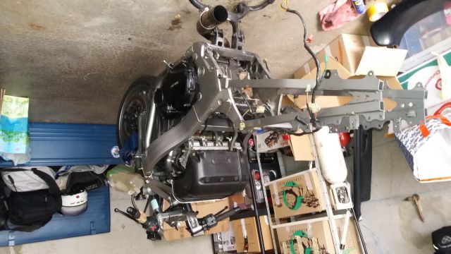

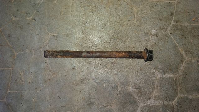

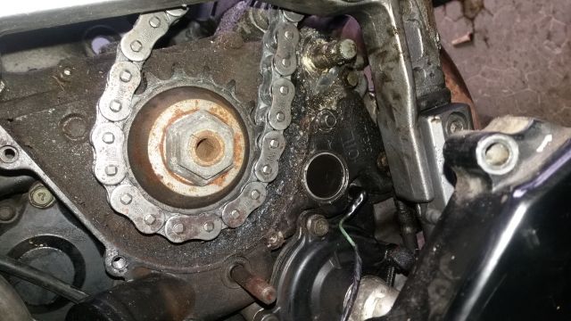

Premiere Zurprise du jour !
Et la seconde, une des vis carter pignon completement rouillee!
Sinon.....j'en suis la:
Bonne soiree !
Bonne soiree !
- Messages : 7662
Re: Restauration ZZR C
Comment as tu fait pour la coller au plafond et qu'elle ne tombe pas ?
Sinon, le rendu des travaux déjà effectués semble pas mal du tout mais c'est difficile de se faire une idée à partir d'une photo surtout à l'envers.
Bonne continuation car elle le vaut bien.

Katana , sa ne serait pas un moteur de D ?
Sa pourrait être un début d explication à la vitesse de pointe " limité " !!!!!
Donc pour moi , a contrôlé!
Les pistons
Les AAC
La rampe de carbu
L allumage !!!!!
y a du taff
Désolé Zju62![Triste [smilie=greencolorz4_pdt_05.gif]](./images/smilies/GreenColorz4_PDT_05.gif)
Les pistons
Les AAC

- katana
- Messages : 5776
- Galerie de katana
Tu voudrait dire que les 1100 D sont moins rapide que les C ?kazawaki a écrit :Katana , sa ne serait pas un moteur de D ?
promis je le répéterai pas ....
Et les gars regarder ce que kazawaki à écrit
pardon c était trop tentant !
Blague à part c est aussi une possibilité , ce qui pourrais expliquer le pignon à l envers pour essayer d aligner la chaîne ...
mais un D bridé ça prend pas 280 compteur ?
On peux pas contrôler avec le numéro du moteur ?

280 bridé! ? Peu pas te dire ! Il me semble , sans être sur , que 260 bridé!
Maintenant!
Si bridé au pistons et au AAC
+ allumage de C bridé
Et rampe de D pas réglé pour 1 entre d air ( C)
= sa peu pas marché! !!!!!!!!!
- katana
- Messages : 5776
- Galerie de katana
Kazawaki tu peux vérifier mais je crois que les moteur de D sont inscrit zxt10c également ....mais il doit bien y avoir un numéro de série qui permettrait de les identifier sans tout demonter ....

Je peux regarder quoi sur le moteur pour savoir si c'est bien un C?
- katana
- Messages : 5776
- Galerie de katana
esthetiquement ça se vois au pignon ...ça c est louper !
au couvre culasse ..mais à pu être changer pour virer le clan air ...

Sur un banc un D bridé prends tout juste 270km/h sans vent contraire sinon a 250 et ensuite il faut beaucoup beaucoup beaucoup de temps pour grappiller les tours minutes en 6

Oui , tous sont en zxt10c
Alors , soit tu prend le num moteur et go chez kawa
si ils sont sympa , ils te le disent
Soit , démontage .
Pour les AAC
hauteur de cames , si 34 mm = bridé
Pour les pistons , mesuré la course avec un pied a profondeur , j ai pas les côté , mais sur le forum , avec certaine furieux ont trouvera
Pour la rampe de carbu , vérifie si il y a des réchauffeurs de cuve , les gicleur et touts se qu'ils y a à contrôler (aiguilles, diffuseur. ... )
Pour l allumage , doigt et boitier CDI .
Soit , démontage .
Pour les AAC

Peux être aussi avec le système de refroidissement des carbus sur le moteur ?
connaît pas bien le D moi ...désolé
Essaye de faire des photos d un peu tout les côté pour voir si on trouve un hic ...
Peux être la longueur de l arbre primaire ?
Pour moi , vu l axe de sortie de boîte
c est 1 moteur de D
Bridé
vue les performances
Reste à savoir se qu'a fait l ancien proprio !!! Au niveau de la carburation et de l allumage.
MAIS LA BONNE NOUVELLE! !!!!! si tu refait tout bien !!!! Tu récupère ~ 50 ch![Heureux ! [smilie=greencolorz4_pdt_14.gif]](./images/smilies/GreenColorz4_PDT_14.gif)
Bridé
