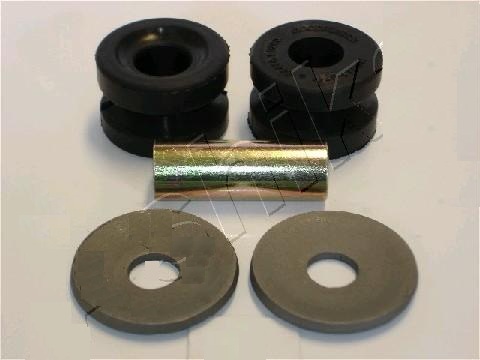

j 'espere que dans les dimensions que tu donne tu t 'es trompé ...
ca fait quand meme un sacré morceau !!!
je suppose que tu veux dire 9.2 mm x 5 mm [smilie=greencolorz4_pdt_03.gif]
dans ce cas ça ressemblerais plus a une entretoise que l on met dans des silenblocs avant de serrer pour pas tout casser ....
de ce style

Comme Gordi... ca ressemble a l entretoise de chapeau de carbu... celui de la vis qui maintient la commande de starter...

Salut, sans connaître le détail d'un 1200
Si elle est bichromaté jaune : comme fantomas. Voir la vis avant droite du carbu 3.
Si elle est grise, support de bobine ou support de réservoir.

Alors vis avant droite du carbu n°3 , parce que bichromaté jaune .

C'est bien possible.
Sinon, on trouve souvent ce genre de pièce sur les fixations de carénages, réservoir, etc ...
Ca permet en général de serrer la vis assez fort, tout en laissant un peu de liberté à un silent-bloc pour ne pas l'écraser.
En général, pour une révision, on a rarement besoin de déposer le support de gaine de starter.
La saleté est un bon indicateur [smilie=greencolorz4_pdt_14.gif]
Si la pièce est propre, elle est probablement là depuis peu de temps ...

je dirais pareil entretoise de serrage de quelque chose mais quoi.... tu vera bien si quelque chose a prix du jeux, mais elle semble bien neuve ton entretoise ....
