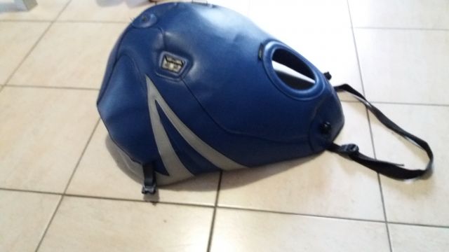

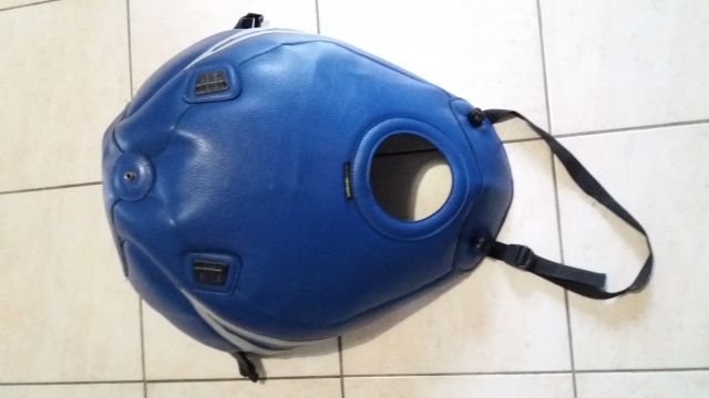

Petite trouvaille !
J' en espérais pas tant pour mon 11C de 1992.
Je viens de recevoir un tapis de reservoir, dans un état neuf de chez neuf !
Pour un modèle de moto commercialisée seulement 2ans et de 25ans d'âge je n'aurais jamais pensé en dégotter un dans cet état!! !
Image[/url]
Merci internet et merci katana de m'avoir envoyé l'annonce!!!

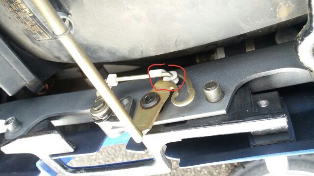

Salut a tous !
Petit soucis avec mon ouverture de selle.
Le teton blanc à gauche sur les photos a tendance à sauter de son logement sur la barre dorée.
Une astuce pour ca? Vous conseillez de changer la pièce?
D'après les photos il ne manquerait pas des entretoises pour eviter au systeme de pivoter legerement de droite a gauche?
Quelques photos:
Merci a tous!

Re: Restauration ZZR C
Message par matalex45 »
Pas d entretoise, ton montage est bon. [smilie=greencolorz4_pdt_01.gif]

Message par Zju62 »
Alors pourquoi le teton sort tjs de sa gorge????

peut etre que ton mécanisme force un peu, essaye le sans la selle, voir si peut etre un point dur ou un manque de graisse ou lubrifaint peut etre

Aucun point dur au contraire il est super lache !
Messages : 7672
Les bagues en plastique sont peut être tout bêtement usées ou cassées. [smilie=greencolorz4_pdt_09.gif] [smilie=greencolorz4_pdt_09.gif]
[smilie=greencolorz4_pdt_17.gif] Vérifie également que le mécanisme n'est pas faussé ou tordu car ça peut malheureusement arrivé si un bourrin à forcé pour sortir ou enclencher la selle.
Il arrive parfois que la selle n'est pas accrochée par le mécanisme et dans ce cas, si on ne fait pas attention, on s'assoit en appuyant de tout sont poids sur mécanisme et il peut se déformer. [smilie=greencolorz4_pdt_11.gif] [smilie=greencolorz4_pdt_11.gif] [smilie=greencolorz4_pdt_11.gif]

Merci pour la fermeture de selle. Jai juste "tordu" la piece ou est la gorge de qqlq millimetre et ca fonctionne comme il faut. Je vais quand meme changer la petite piece plastique, vous savez sur quel site je peux avoir les vues eclatees et commander la piece?

Je serai bien tenté de changer ce petit bout de plastique car je pense qu'il est usé.
J'ai bien trouvé le site de pieces detachees kawa, je vais pouvoir commander pas mal de chose ! (Visserie qui a mal vieilli, caches vis petites pieces caoutchou etc)
MAIS je n'ai pas trouvé cette piece entouree en rouge sur la photo..
(Pas vu sur les vues eclatees "selle" "chassis" etc.....si vous trouvez faites moi signe lol

je me demande si c'est pas avec les contacteurs ... mais sans garantit
Messages : 7672
La pièce que tu recherches n'est représentée nul part sur les microfiches. [smilie=greencolorz4_pdt_02.gif]
[smilie=greencolorz4_pdt_17.gif] Je pense mais je peux me tromper que cette pièce ne se détaille pas et fait partie de l'ensemble 27012-1422 qui est représenté de façon incomplète sur la micro fiche.
http://www.pieces-kawa.com/kawasaki/par ... /F_13.html
A vérifier en direct avec un magasinier chez Kawa.

Oui aparemment ca ne se detaille pas.....mais bizarre que ca n'aparaisse pas sur la micro fiche...
Yeeees j'ai trouvé je pense!
Pas tres logique, mais vu que cette piece est actionnee par la serrure de selle, kawa l'a mise sur la vue eclatee "contacteur" avec les serrures justement.
Je pense que c'est la piece 59071A
http://www.pieces-kawa.com/kawasaki/par ... /G_10.html
Messages : 5783
C est ca ! [smilie=greencolorz4_pdt_12.gif]
prend aussi la 590571 , avec les 2 c est plus sur que ca marche !
