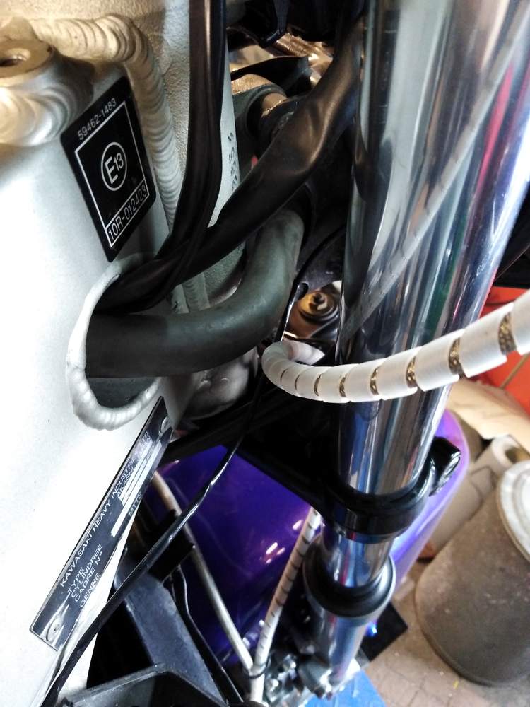

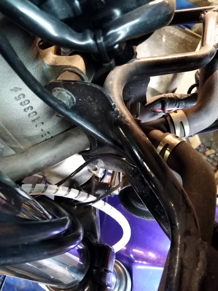

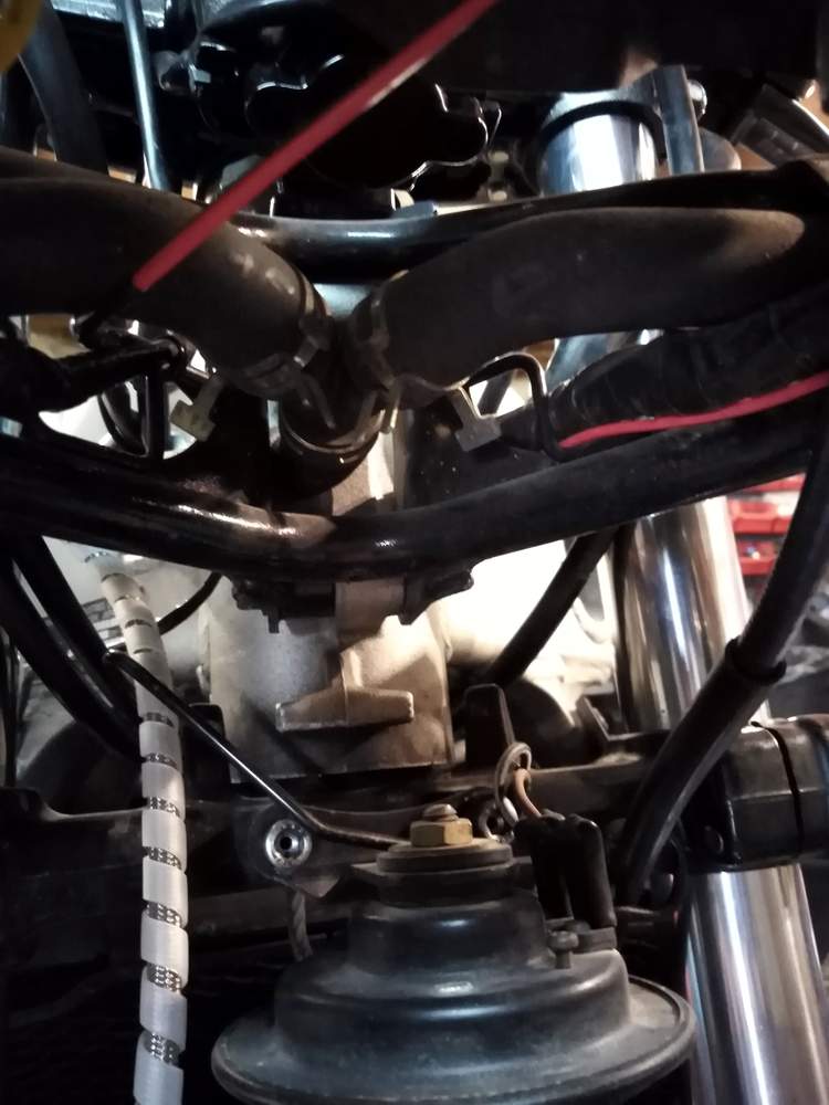

Quelqu'un aurais une photo ou passe le tuyau du ram air ?
PLF28
Messages : 876
Kilométrage : 85600
Localisation : Normandie
Galerie de PLF28
Re: Problème moteur
Message par PLF28 »
Tiens, il passe le long du cadre à Droite et traverse via le trou de droite...
PLF28
Messages : 876
Kilométrage : 85600
Galerie de PLF28
Re: Problème moteur
Message par PLF28 »
J'ai pris des tofs de la partie AV hier si tu as besoin...

PLF28
Messages : 876
Kilométrage : 85600
Galerie de PLF28
Re: Problème moteur
Message par PLF28 »
Désolé pour le retard, problème de téléphone...
Voilà les tofs :

PLF28
Messages : 876
Kilométrage : 85600
Galerie de PLF28
Re: Problème moteur
Message par PLF28 »
Les 3 durites que je t'ai mise en photo...
