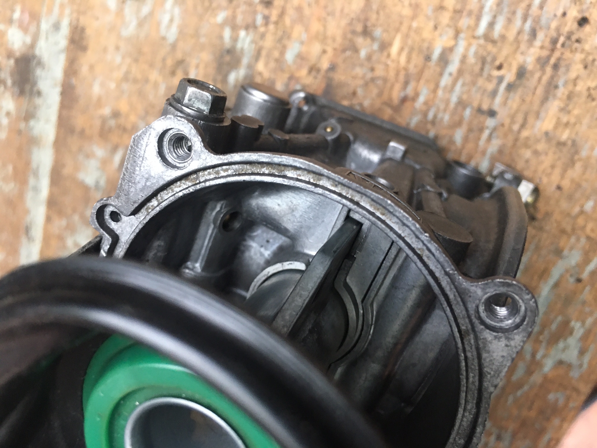

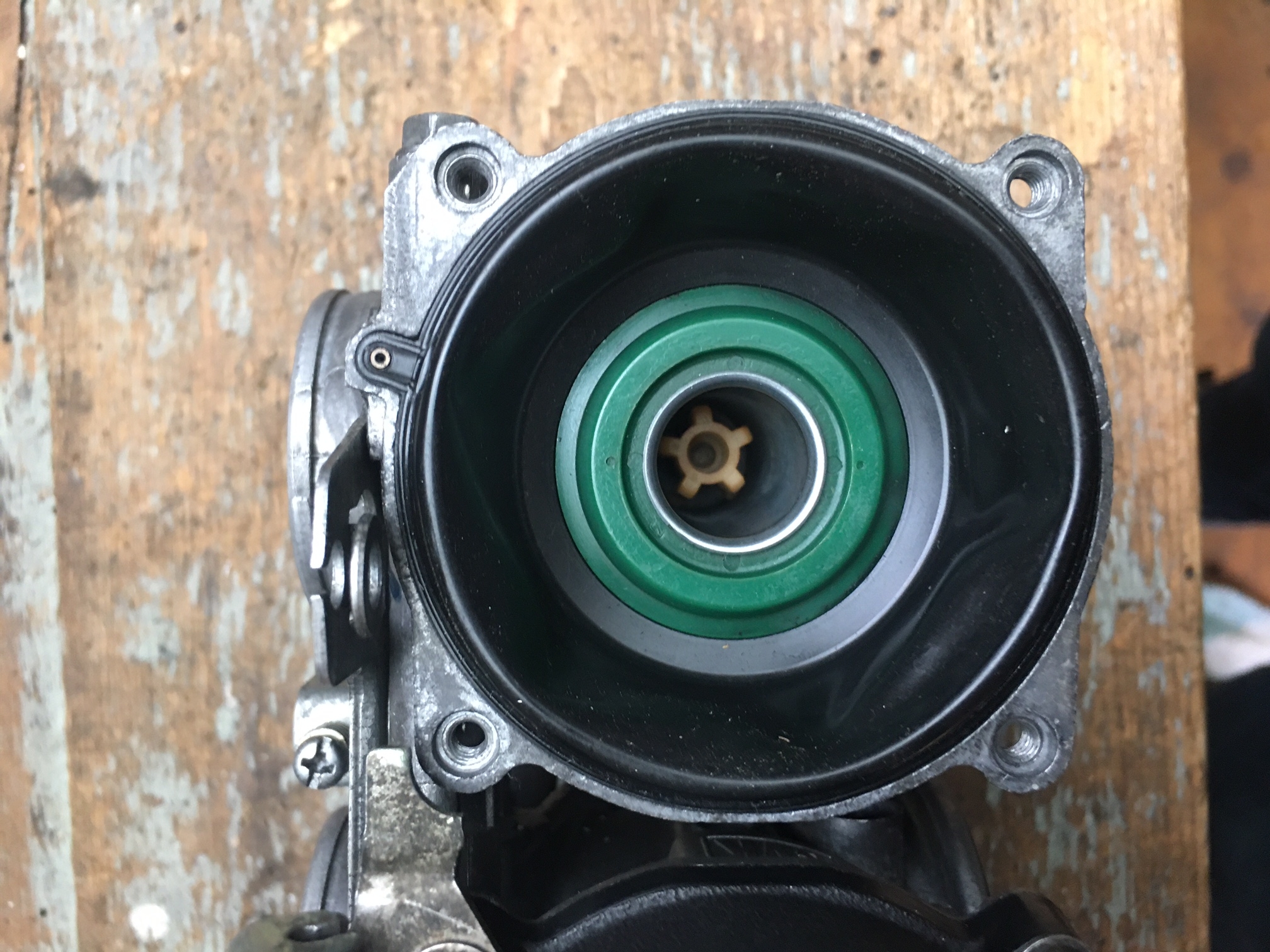

alors non les boisseaux ont peut pas les mettre à l'envers , comme la membrane est solidaire le petit trou de la membrane ne serait pas en face du petit trou du carbu et de toutes façon il rentre que dans un sens .
et e tuyau en caoutchouc en haut à droite de ta rampe ou bien sûr essayé sans , avec , sans avec des prières , avec avec des jurons et nada

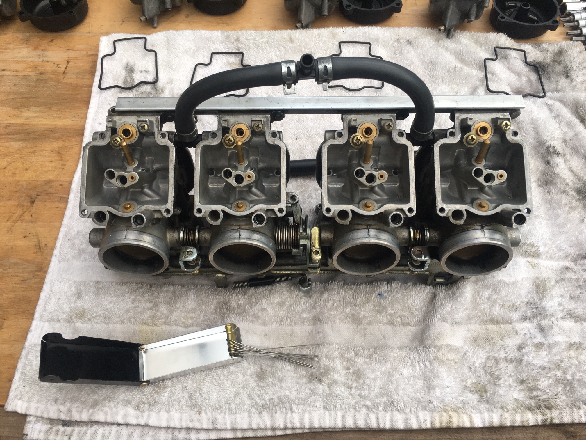

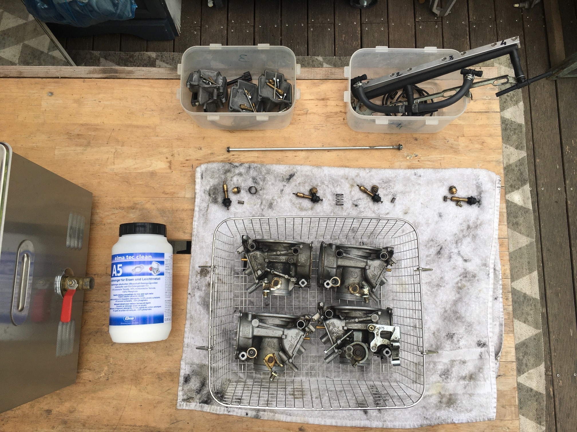

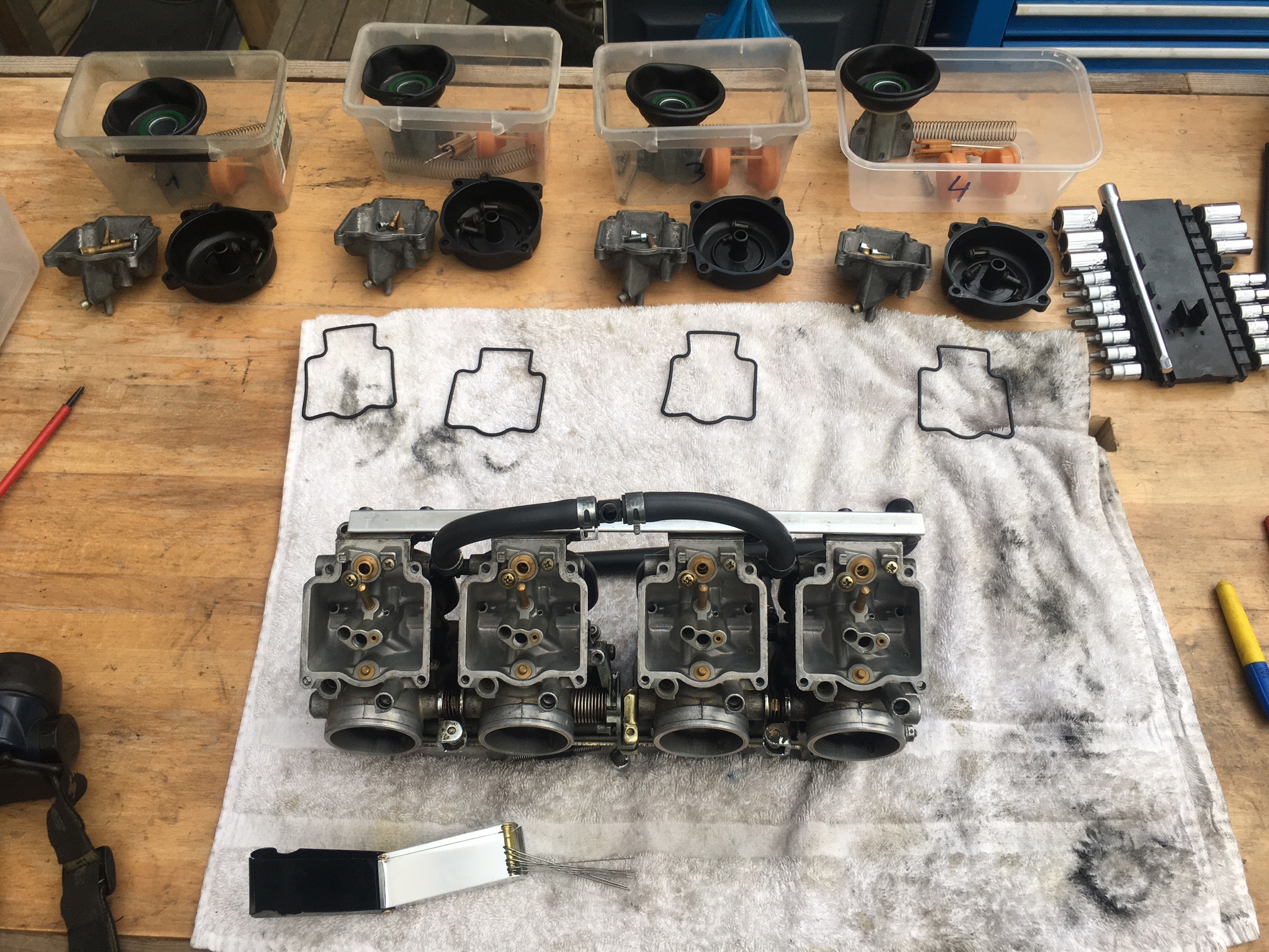

Amis du gicleur et du flotteur bien suspendu , bonjour
Je me disais tiens comme il fait beau aujourd'hui je vais sortie ma q.. rampe et lui dire " bonjour comment tu déconnes aujourd'hui ?
Tiges dans tous les orifices ( mais ça va pas loin car pas que des lignes droites dans ce circuit ) , nettoyage fantoche .
Le grand rien , pas une petite saleté , un grain de sable ou un poil , une trace d'un frottement aléatoire , un bout de laiton en cavale , rien tout est sinistrement propre , l'air comprimé se faufile à travers tous les trous et tout le monde s'en fout .
C'est vide et froid comme l'espace .
Et c'est la deuxième rampe d'occaz que j'ai sortie, avec que du Keihin d'origine dedans. Je ne sais pas quoi poser comme question.
ah si , il fait beau chez vous ?
celui qui me dit " fais ta synchro " je lui monte ma rampe sur son moteur et il va saisir le néant du désespoir !
    ah si une question : qu'est-ce que vous utilisez comme produit pour l'ultra-son ? moi jusqu'à maintenant c'est ça mais je me demande si du vinaigre , des échalottes , du bicarbonate et quelques crachats de veuves de mécanos ne seraient pas plus efficaces .. ?

      Sinon je n'ai pas de bac à ultra son: donc je ne saurais te dire. J'ai fait des nettoyage à l'eau vinaigrée sur la gaziniere...
      Messages : 3682
      Re: Descente régime pas franche entre passages vitesses
      Il fait beau en Normandie.
      Manque juste un peu de vent pour sortir la planche.
      Pour le nettoyage, j'ai jamais utilisé l'ultrason. Uniquement du vinaigre bouillant. L'inconvénient est que ça terni le corps des carbus.

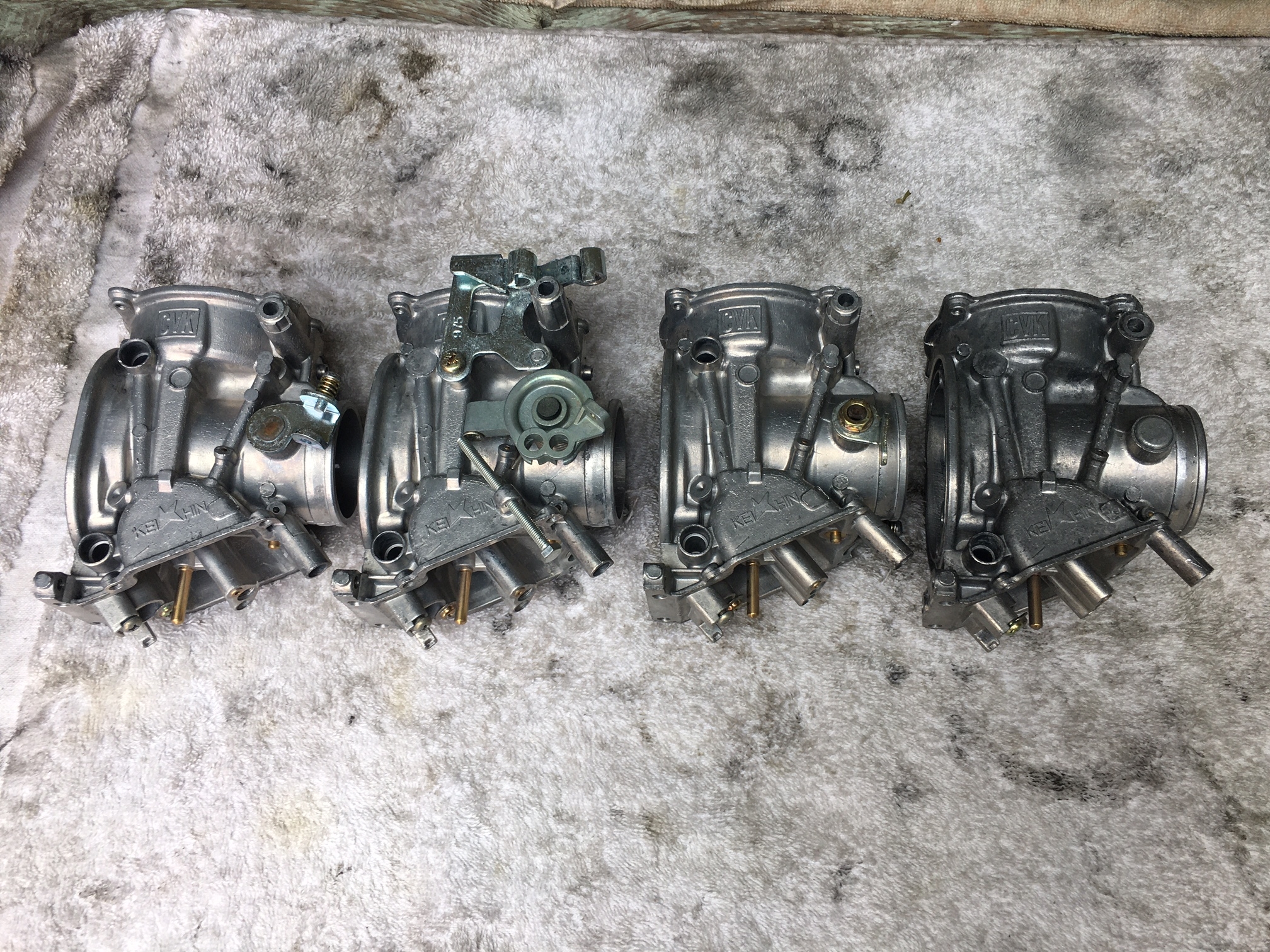

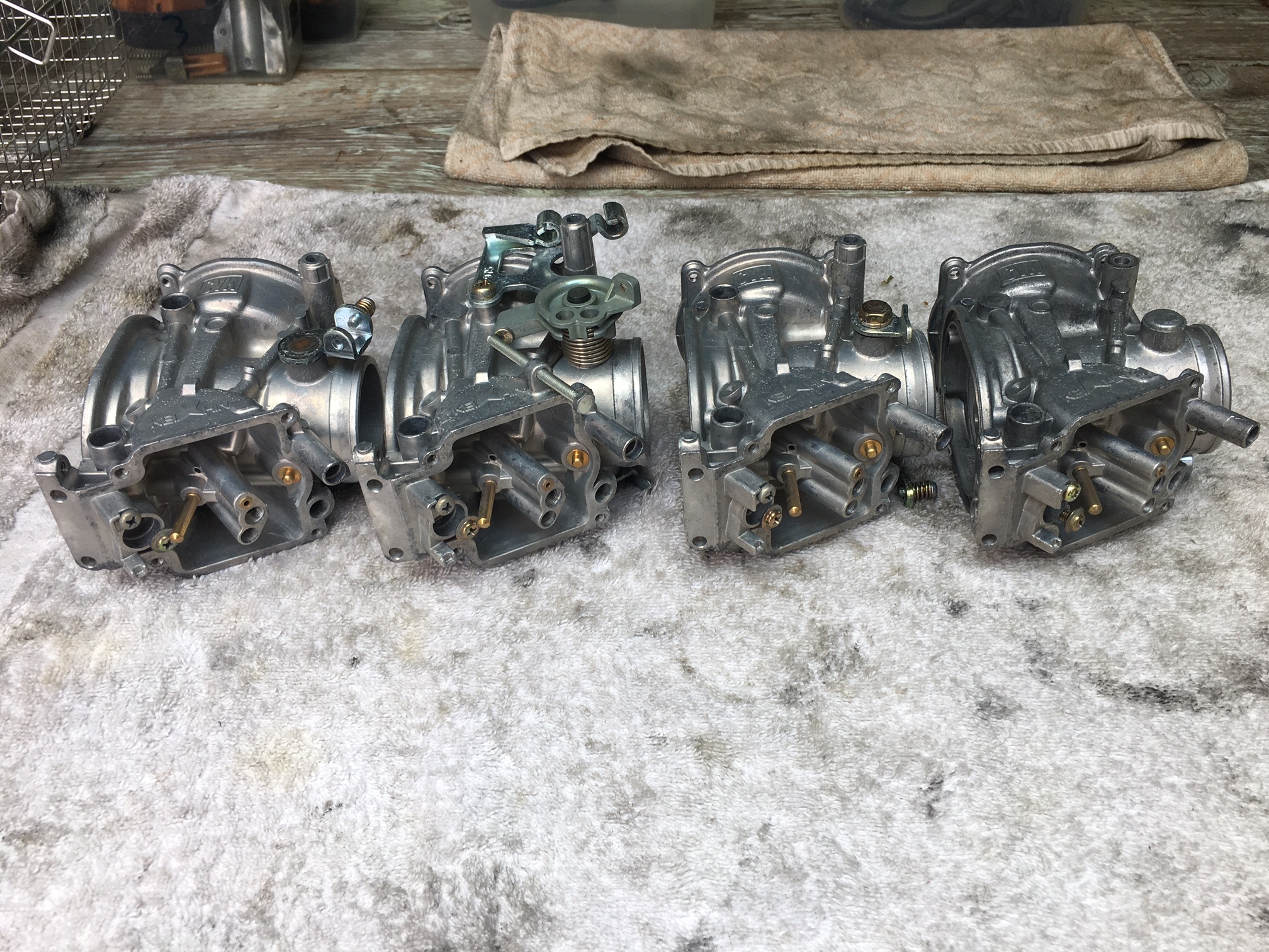

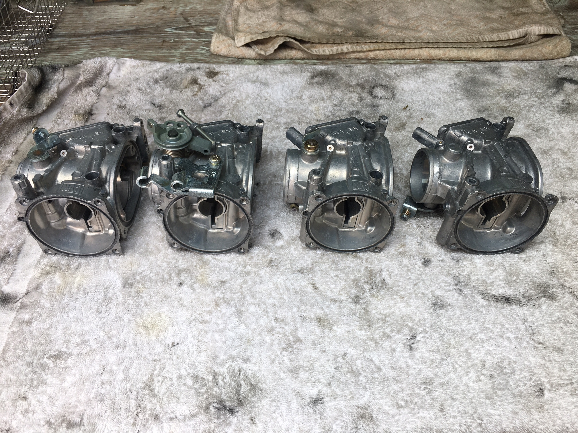

      carbus repassés aux US avec un produit différent qui mousse beaucoup 2x10mn à 50ºC . ça décape, ça ressort tout beau j'ai honte de mon chiffon qui vient gacher le tableau et j'ai peut-être une chance de revendre une rampe toute neuve qui marche pas pour décorer son atelier ou son musée .
      Séchage , soufflage , incantations , synchro visuelle très précise , remontage , remerdouille en dessous de 3000 tours et montées en régime pas géniales en plus .
      Qu'est-ce qui peut merder sur une rampe aussi belle ???
      si la pompe déconnait elle le ferait à tous les régimes , avec ou sans le starter ou seulement au ralenti ?

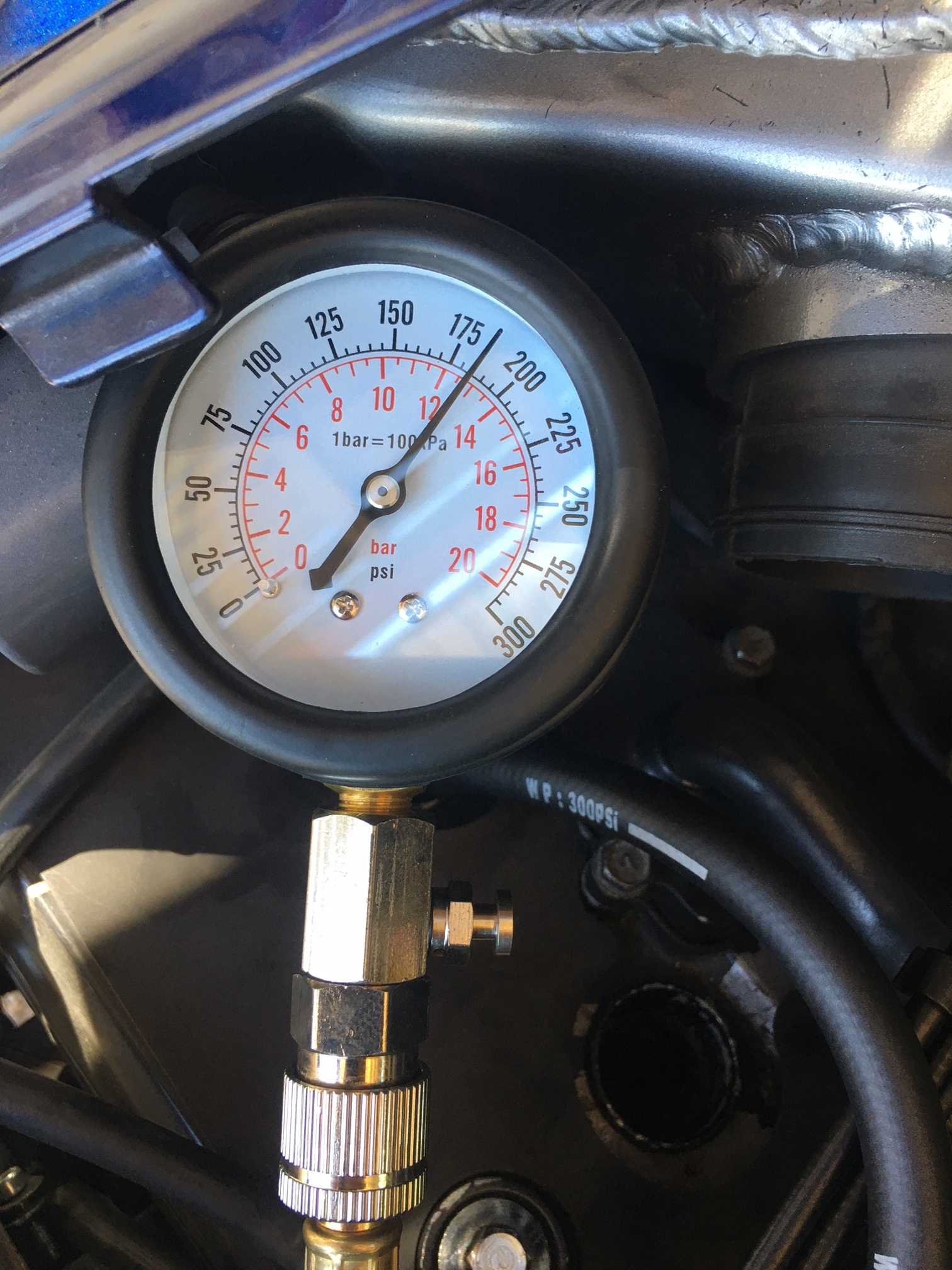

      Bonsoir , j'ai fait une prise de compression sur les 4 cylindres pensant trouver une différence qqpart eh bien c'est non encore presque 13 bars partout donc bonne compression et donc pas de fuite aux soupapes .. ça me fait un espoir en moins de régler le problème . Les bougies étant encore assez grises , j'ai enrichi de 3+1/4 tours partout et comme d'hab aucun changement , elle cafouille en dessous de 3000 tours , pète à la décel et l'accel me semble moins percutante qu'avant. je ne sais plus quoi faire vu qu'a chaque nettoyage carbu ça ne donne rien et j'ai bien de l'allumage sur les 4 bougies + elle tourne bien au starter !

      Si elle tourne bien au starter c'est que tu es trop pauvres de base.. le starter enrichissant énormément le mélange

      je suis a plus de 3 tours ! je vois pas comment je peux être trop pauvre avec filtre à air d'origine et échappement pas super loin de l'origine . Les membranes sont en bon état pas percées ni séchées montées comme il faut avec le petit trou en face du petit trou , les boisseaux montent bien en même temps . C'est ma deuxième rampe qui est complètement d'origine Keihin nettoyée x fois . si problème d'allumage elle ferait pareil au starter hors elle tourne bien sur ses 4 cylindres . Comme au starter le circuit d'alimentation est différent de celui du ralenti je continue à penser que c'est le circuit de ralenti dans un ou plusieurs carbu qui déconne mais comment les nettoyer encore plus que ce que j'ai déjà fait ?? moultes passages aux US avec différents produits nettoyants , séchage , soufflage , passage de tiges mais qui ne vont pas dans les virages mais à l'air comprimé tout est fluide !

      Une idée peut être a coté vu que tu as tout tripatouillé dans les rampes, as tu verifié le calage de la distribution, vu le kilométrage peut être as tu un leger décalage,sa vaut le coup de vérifier l'alignement des repères.Ensuite coté allumage.

      oui je les sépare quand je les passe à l'ultra son et les joints connecteurs essence / air sont neufs . les vis de richesse sont d'origine , joints et rondelle neufs et oui je les serre à fond sans forcer et désserage nombre de tour avec repère sur la vis et le carbu . j'ai à peu près tout essayé 1 tours , 1,5tours , 2tours etc jusqu'à 3,25 tours et c'est pareil sauf que démarre mieux après 2,5tours par contre le régime ne redescend pas bien vers 3 tours et c'est très chiant pour passer les vitesses . Quand j'ai refait mon pastillage je n'ai pas vu de décalage sur les repères donc pas de décalage de distri , de toutes façon ça ne se décale pas comme ça du jour au lendemain.

      je la prends depuis 3 jours pour la faire rouler un peu mais c'est de pire en pire , en plus du cafouillage en bas et des pétarades à la décel et parfois en accélérant doucement aussi , le régime ne redescend pas tout de suite à la décel ce qui redevient un problème pour passer les vitesses , comme au début de cette histoire ; pourtant j'ai aspergé et réaspergé dans tous les recoins du nettoyant frein et aucun changent de régime donc pas de prise d'air ; j'avais même changé pour du neuf les 4 pipes d'admission pour être sûr mais rien n'avait bougé .
      Niveau richesse je suis à 3+1/8 sur le 1 3 et 4 et 3+1/4 sur le 2 parceque bougie un peu plus claire sur celui là , donc bien riche avec filtre à air d'origine , ce serait pas ça qui empèche le régime de redescendre rapidemment puisque trop d'essence dans le mélange .. ?? si vous connaissez un pro spécialiste du bestiau dans le sud de la France je suis prêt à lui ammener et lui laisser un beau billet si il trouve le problème parce que là j'en ai plus que raz la cuve de cette merdasserie de carbu grrrr
