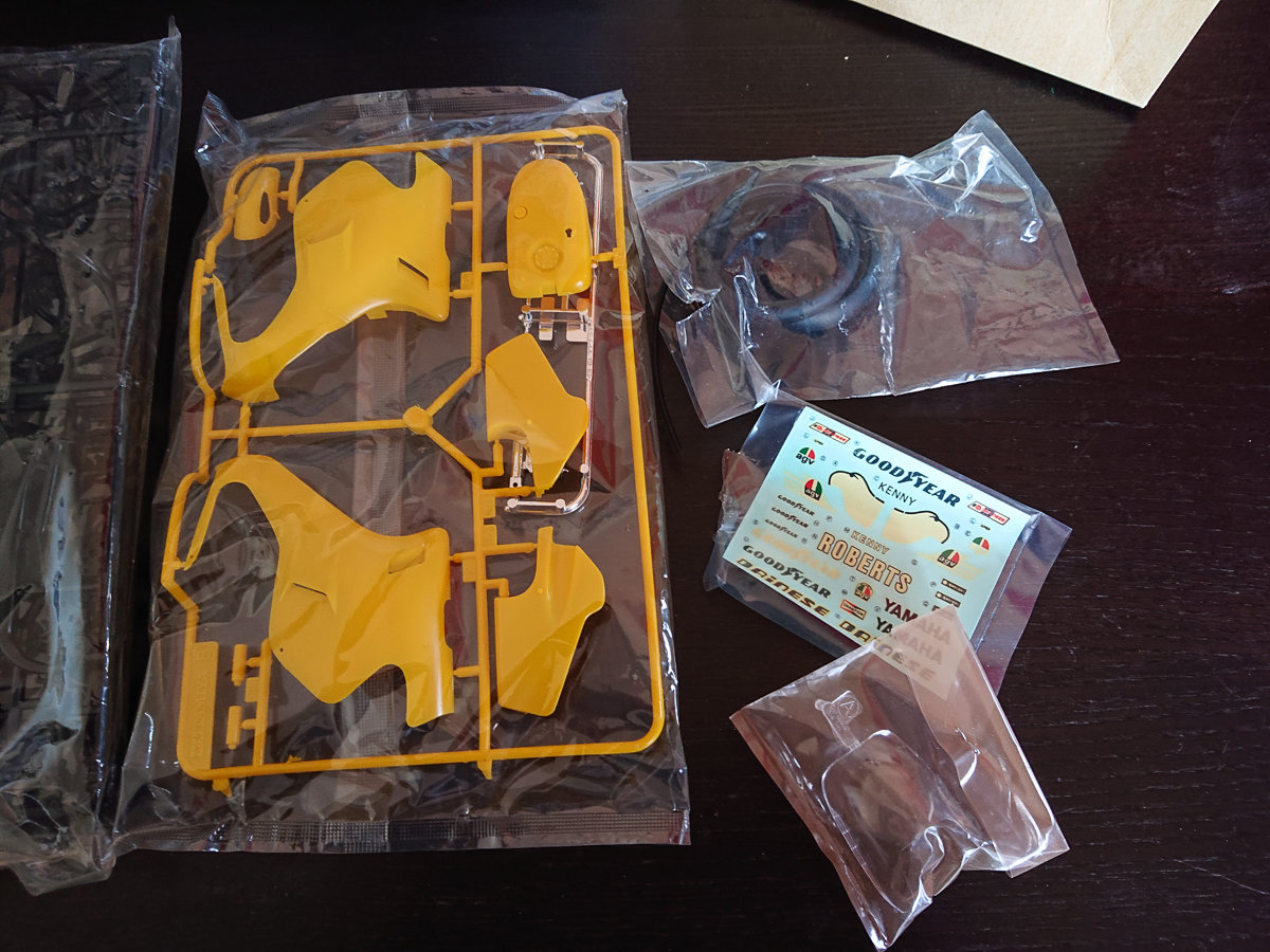

alors je sais que certains plastique ne fondent pas dans l'acétone, ou alors trééééééés lentement...d"ou le nom colle Lego, car l'idéal étant le plastique de cette brique.
personnellement j'utilise des grappes de maquettes plastiques plutôt que des Lego. (les grappes il y en a forcément dans les kit que je monte donc pas envie de flinguer des legos de ma fille [smilie=greencolorz4_pdt_15.gif] )

freudetval a écrit :Salut Sho7atomik , qu'est ce que tu appels grappes de maquettes pastiques ? Merci
ces grappes qui maintiennent les piéces à monter des maquettes :

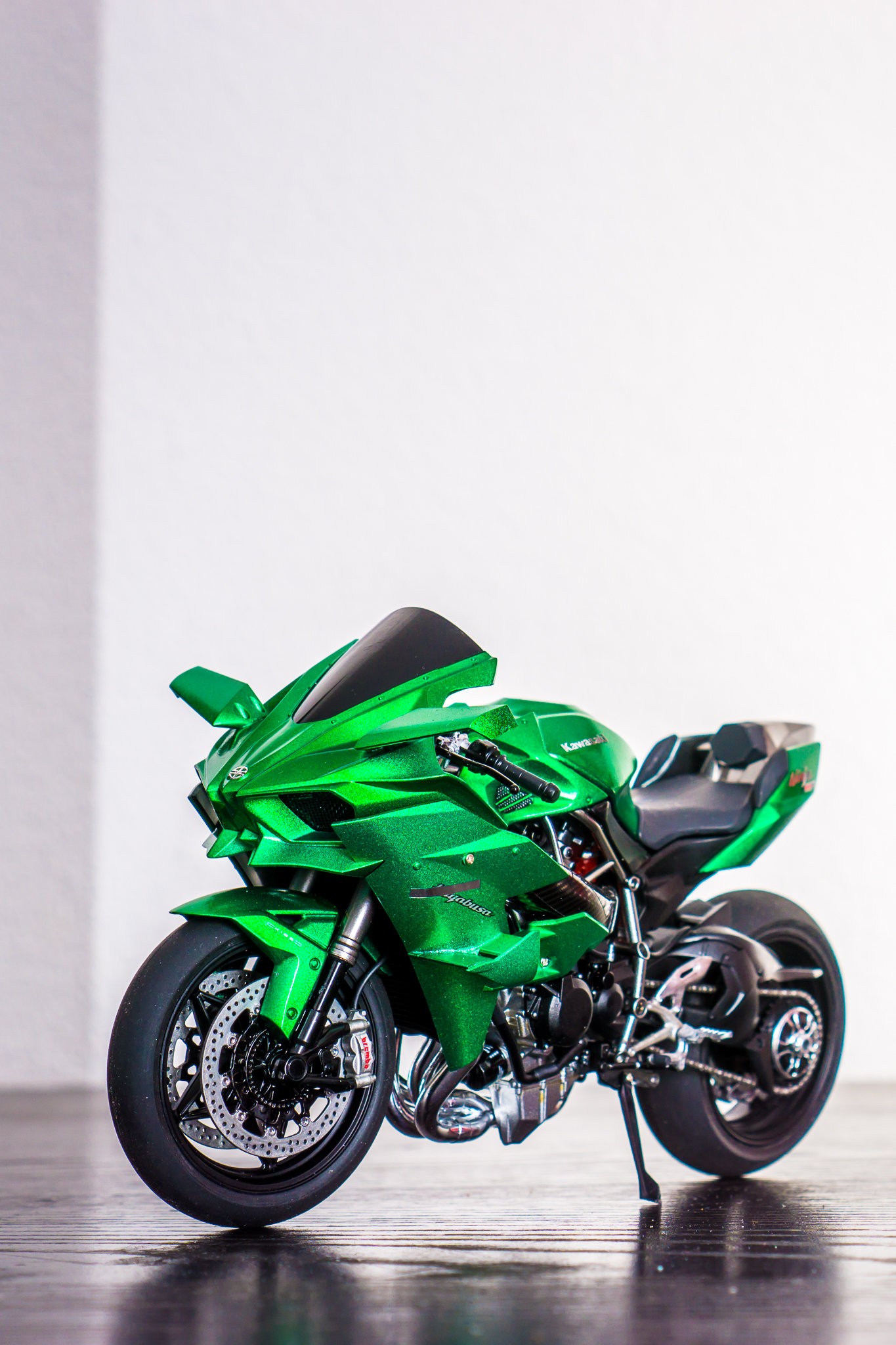

pour le plaisir ma derniére en date [smilie=greencolorz4_pdt_15.gif] (et pour anticiper les questions : non, je ne suis pas libre le mercredi soir, et non, ce n'est pas parce que j'ai un diner [smilie=greencolorz4_pdt_15.gif] [smilie=greencolorz4_pdt_15.gif] )

Ok Sho7atomik je vois mieux. J'ai regardé cet après midi mais ce n'est toujours pas fondu. [smilie=greencolorz4_pdt_05.gif]

Alors la pour les megablock ou duplo je sais pas. J'avais fait ça avec quelques uns de mes vieux lego ya plus de 20 ans pour réparer mon carénage de mob, et fait il y a quelques mois avec les grappes pour ressouder un carénage de zz, de mémoires j'avais laisser fondre la matinée.
Je dois refaire l'opération mais pour le gb avant, qui lui est pas fendu mais pété en 2 morceaux carrément. Je te donnerais la recette et les photos a ce moment là.
Mais c'est un truc que j'utilise très souvent en maquette.
