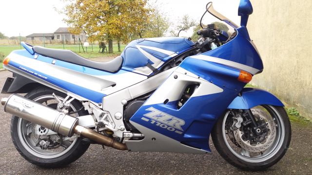

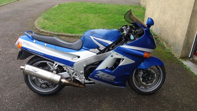

Photos du jour apres un petit nettoyage !
Messages : 5788
Re: Restauration ZZR C
Le 4 en 2 te plaisait pas ?
Tu devrais reboucher le trou sous le cale pied gauche ...remettre la vis et rondelle d origine du support pot ....

J'ai eu la moto comme ca. A lire le fofo c'est aussi bien vu que la ligne origine vieillit mal ! Mais je serais pas contre du 4en2 devil !
Pas faux pour le cale pied gauche.....si quelqu'un a ca en stock je prends lol
