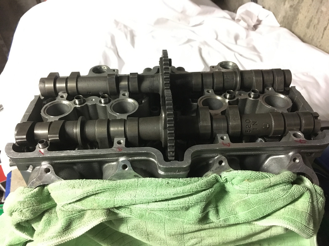

mais lorsque je met les arbres a came, je n'ai pas l'image qu'on devrai voir : a savoir les deux cames vers l'extérieur sur le cylindre 4
Merci d'avance pour votre aide.

Les AAC sont gravés IN et EX (sur l'arbre lui même, pas le pignon.). Est-ce le cas ? Je suppose que oui vu la photo.

salut,
il faut regarder le cylindre 1 et pas le 4 comme sur la photo : on voit le 4 en premier plan.
peux-tu nous faire une photo de dessus et dans le sens de la marche ?
merci

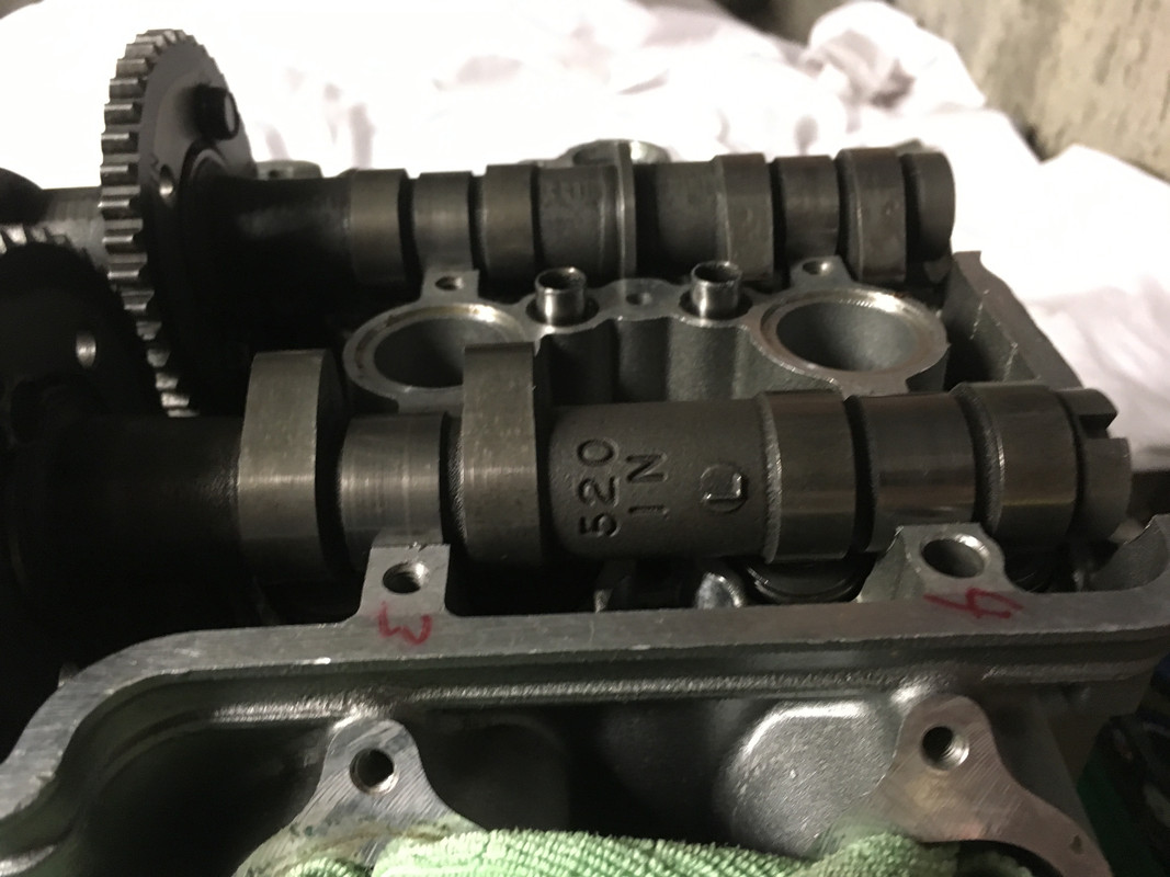

merci de ne pas tenir compte de mon message précédent.
J'ai fait des photo pendant des essais.
On y vois la cam EX du coté des carbu...
Je supprimerai ce message...si possible.

Re: arbres à cames
effectivement, ton arbre à came d'échappement est côté vert donc à l'admission [smilie=greencolorz4_pdt_12.gif]

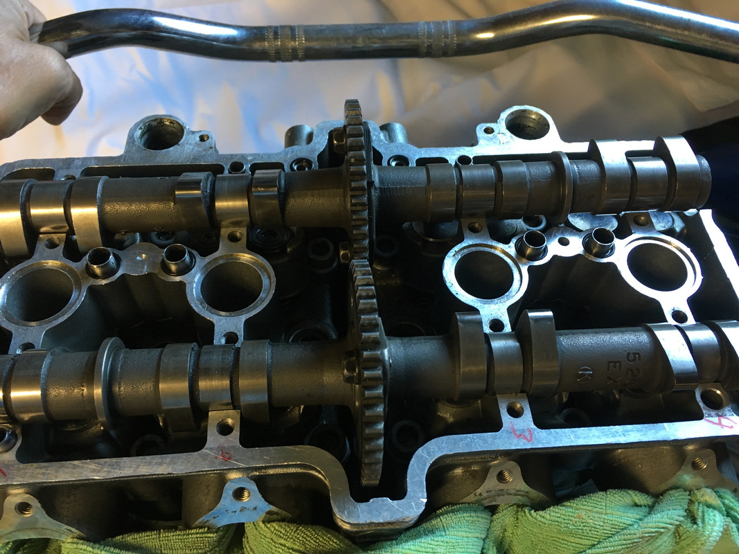

Après modification,
Vues de l’arrière :

Concernant les arbres à came, je ne me pose plus de question.
J'ai vu le tuto de Donibeto, à la page 11.
https://forum.zzr-leclub.fr/images/page ... ZZR600.pdf" onclick="window.open(this.href);return false;
Lorsqu'il remonte les arbres, c'est bien les cames du cyl 1 qui sont orientées ver l'extérieur...et non le 4...comme mentionné dans la RMT.
