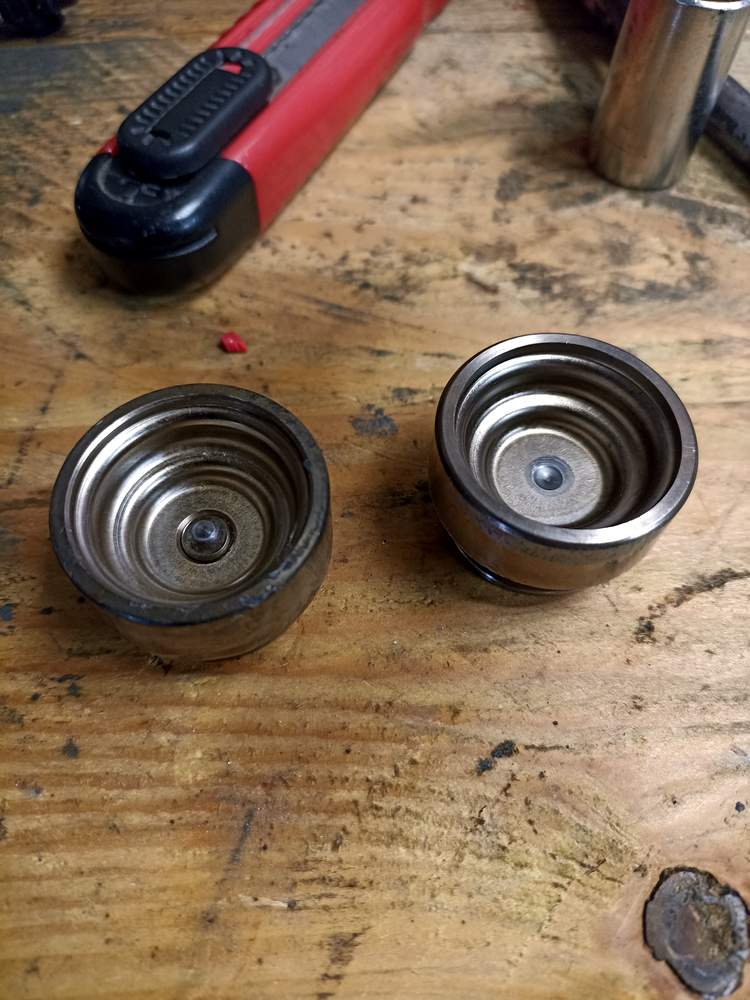

Un ami est venu me déposer des pièces de ZZR :
Et j'ai remarqué une différence de piston de récepteur d'embrayage :
Apparemment, cette pièce a évolué avec les années, mais pas de différence de référence [smilie=greencolorz4_pdt_06.gif]

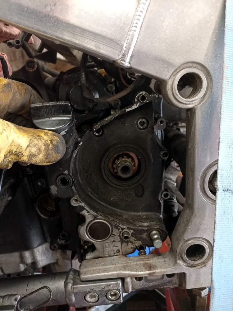

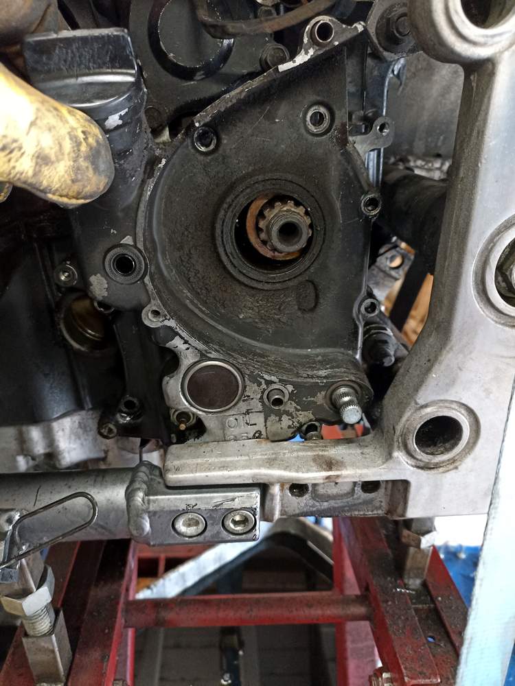

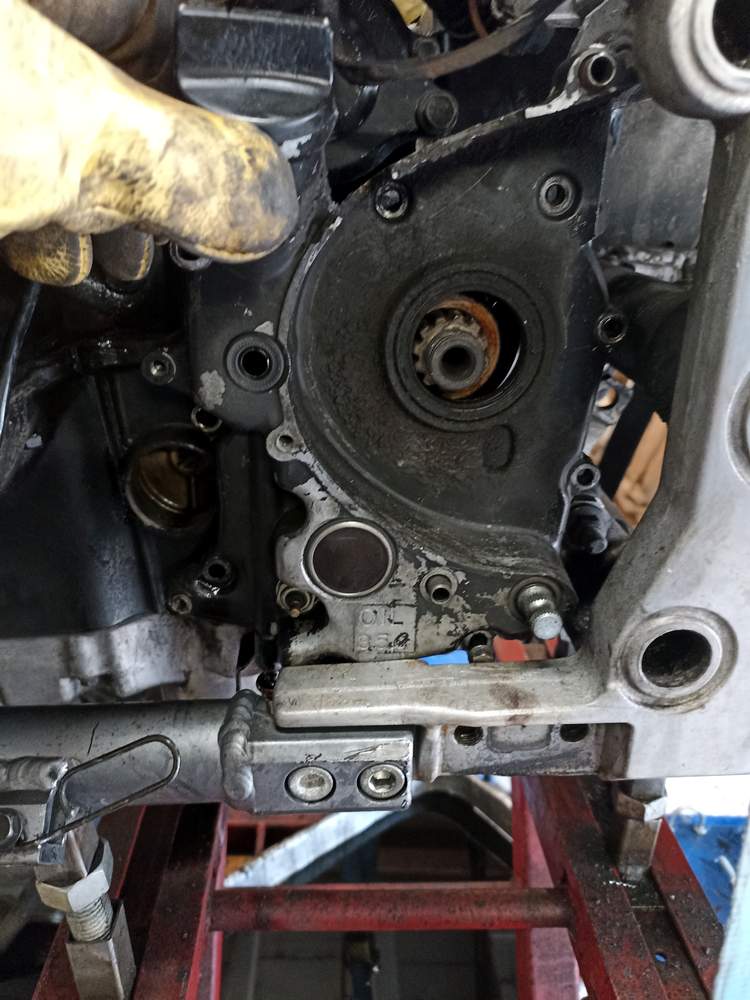

Heu, juste une question comme ça en passant, pour démonter le carter de sélection, il faut déposer le moteur du cadre ?
Messages : 4432
Re: Nouveau 11
En principe non, mais il faut tomber la biellette du sélecteur.

Re: Nouveau 11
Message par PLF28 »
Ben alors là, je ne vois pas comment... On ne peux pas suffisamment sortir le carter pour pouvoir le tourner pour passer l'arbre de sélection [smilie=greencolorz4_pdt_09.gif]
Messages : 4432
Re: Nouveau 11
Je suis un boulet mdr
Tu parles du carter de sélection et j'ai compris carter de pignon de sortie de boîte
Désolé

Donc, je suis bon pour le sortir... Au moins, si j'arrive pas a sortir l'axe du bras, j'aurais la place pour le couper... [smilie=greencolorz4_pdt_16.gif]
