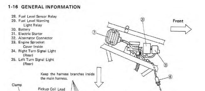

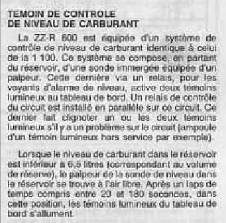

C'est dans la RMT :

Si c'est le même circuit que le 1100C, ça doit clignoter quand ça s'allume.
Voici le schéma:

Messages : 3616
Re: Voyants tableau de bord
Dans la RMT du 600D il est écrit que si les voyants ne clignotent pas, remplacer le relai des voyants d'alarme de niveau (page 15-33).
Il est derrière le cache latéral droit.
Ce doit être la ref 2700 21073 RELAY ASSY FUEL LAMP, mais ce n'est plus dispo ici: https://www.pieces-kawa.com/kawasaki-mo ... 07/0/16172
Peut-être ici: https://www.cmsnl.com/products/relay-as ... 270021073/
