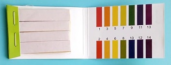

J'ai aussi acheté un paquet de bandes de test de pH :
Ça coûte presque rien : si vous voulez vous amuser à tester vos liquides, c'est ici.
