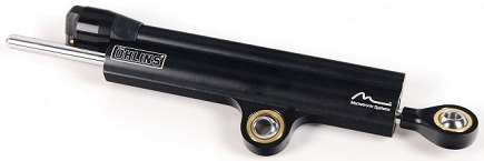

Visiblement NON car, par exemple, la même référence Kawa 44071-0857 (by Öhlins) équipe les H2, H2R et ZX-10R(R).

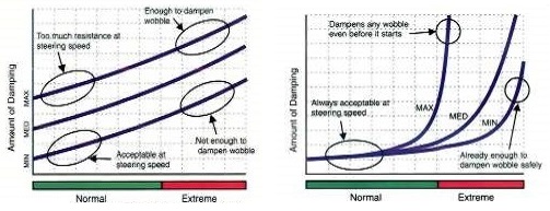

- leur courbe d'amortissement : linéaire (typée piste) ou exponentielle (typée route)

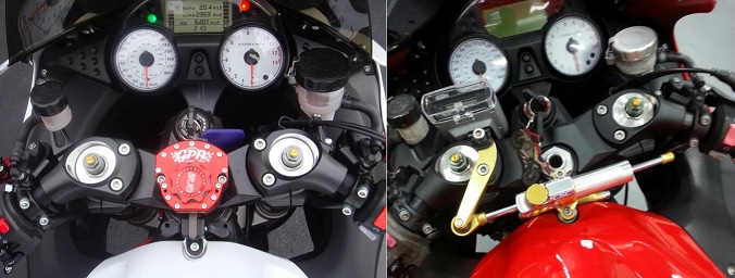

3) Comment ça se fixe sur la moto quand cette dernière n'a pas été conçue pour en être équipée d'origine ?
Même si la forme des amortisseurs les rend assez universels, ils nécessitent un kit de fixation qui sera toujours spécifique à la moto.

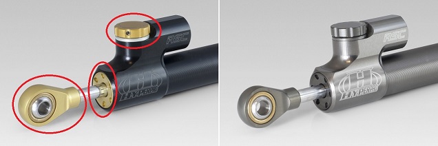

Maintenant que j'y vois un peu plus clair, mon choix se précise : [smilie=greencolorz4_pdt_06.gif]

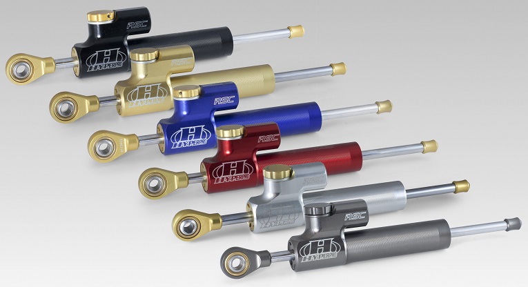

- marque : Hyperpro (reconnue)
- modèle : DS-075B-NP1 (course de 75 mm)
- courbe : RSC (exponentielle, qui ne modifie pas le comportement de la moto en terme de maniabilité et n'intervient qu'en cas d'amorce de guidonnage)
- fixation : MK-KA14-T001-B (spécifique ZZR 1400 toutes années)
- couleur : noir pour un maximum de discrétion ... sauf que certaines parties restent "dorées" (seule la version "titane" a le privilège de posséder la totalité de ses éléments dans la même teinte !).
[smilie=greencolorz4_pdt_09.gif]

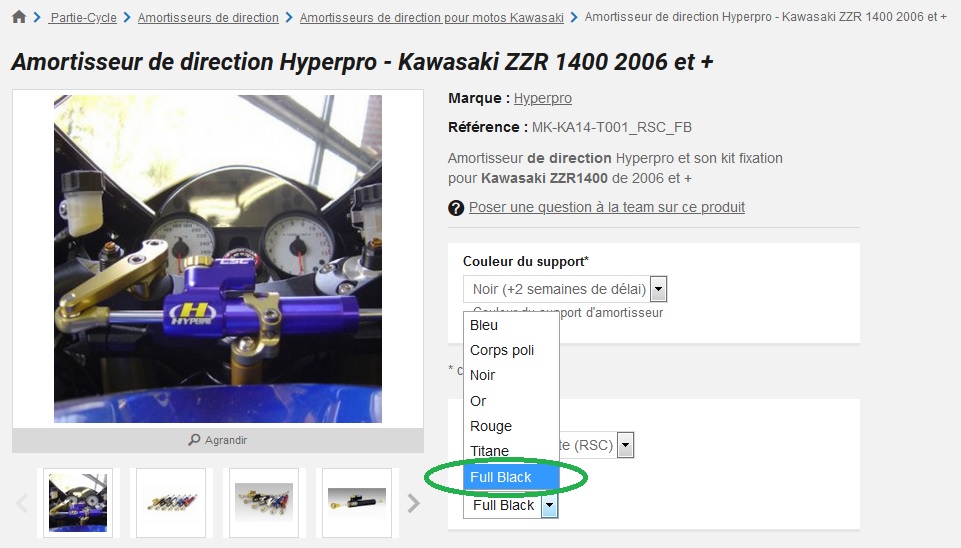

J'ai donc contacté directement Hyperpro (Pays-Bas) pour leur exposer mon dilemme et leur réponse a été au delà de mes espérances puisqu'ils m'ont fourni une référence "hors catalogue" : DS-075B-NP1-B (avec un 2ème "B" à la fin).
J'ai laissé le revendeur français Tech2Roo voir avec l'importateur et, bonne nouvelle, il est désormais possible de commander le kit complet (amortisseur + fixation) en noir intégral sous la référence MK-KA14-T001_RSC_FB dont "FB" correspond à Full Black.
8)
Bien entendu, j'ai commandé aussitôt le mien ! [smilie=greencolorz4_pdt_01.gif]

- la couleur (la "full black" coûte un peu plus cher),

Re: [ZZR 1400] Amortisseur de direction

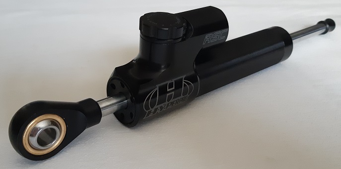

Et voilà à quoi ressemble un DS-075B-NP1-B (full black) :
Y'a plus qu'à le monter ! [smilie=greencolorz4_pdt_18.gif]
