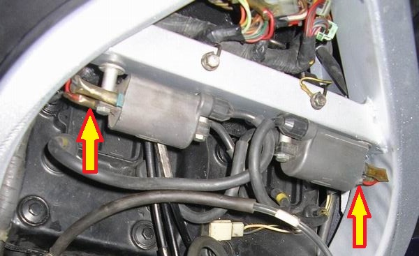

Ça ressemble quand même pas mal à un problème d'allumage...VanLaiho a écrit :Je viens de réussir à faire tourner le moteur plus de 30 secondes et les sorties d'échappement 1 et 4 restent froides
Peux-tu essayer d'inverser les 2 bobines (juste le temps d'un essai à l'arrêt, car je sais qu'elles sont différentes) pour voir si les 2 cylindres "froids" restent les mêmes ?
Si ce n'est pas une bobine, peut-être un problème sur le faisceau électrique ? (oxydation connecteur, fil coupé, boitier CDI ...)

En inversant les bobines j'ai le même résultat, tubes 1 et 4 froids !

C'est bien ce schéma-là pour la tienne ?
Je remarque que le fil "R" (enfin, c'est la lettre que je crois lire sur le schéma ... donc rouge) qui vient du coupe-circuit (repéré 5 C) est dédoublé juste avant d'arriver aux primaires des bobines d'allumage (repérées 7).
Lorsque tout est branché, pourrais-tu vérifier à l’ohmmètre (sur un petit calibre) s'il y a bien continuité entre chaque cosse des bobines où vient se brancher chaque fil rouge ?
Je suspecte la dérivation d'être devenue foireuse...

Non, mon modèle est un 600E mais pour le coup le circuit est le même entre les bobines et le coupe circuit.
Je peux te confirmer qu'entre chacun des fils rouges il y a de la continuité aux cosses qui se branchent sur les bobines sur ma moto. Je vais essayer de creuser cette piste quand il fera jour car il y a peut-être un petit (vicieux) quelque chose par ici :)
Peut-être une merdouille dans le boîtier du comodo du coupe-circuit du coup, ça mérite de s'y attarder un peu !
EDIT : Je viens de te relire et je ne suis pas certain que tout était branché, je vais regarder ça dans la mâtiné du coup.
